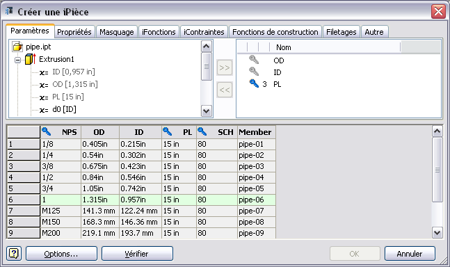

Chaque table de création d’iPièces comporte une ligne par défaut. La ligne par défaut détermine la pièce de la bibliothèque qui s’affiche lorsqu’une famille de pièces est ouverte dans le Centre de contenu.
Par exemple, ouvrez l’iPièce de tuyau de l’exemple Autodesk\Inventor Professional
La ligne surlignée en vert est la ligne par défaut. Pour modifier la ligne par défaut, cliquez avec le bouton droit de la souris sur le numéro de ligne souhaité, par exemple 1/2, puis sélectionnez Définir comme ligne par défaut. Cliquez sur OK et la pièce de tuyau de la fenêtre graphique est automatiquement mise à jour.
L'iPièce de tuyau est publiée dans le Centre de contenu. Désormais, lorsque vous ouvrez la famille de pièces, l'image d'aperçu affiche la pièce et ses paramètres dans la ligne par défaut.
Vous pouvez ouvrir un coude de 90 degrés et un autre de 45 degrés pour vérifier leurs lignes par défaut dans la boîte de dialogue Création de l’iPièce.
