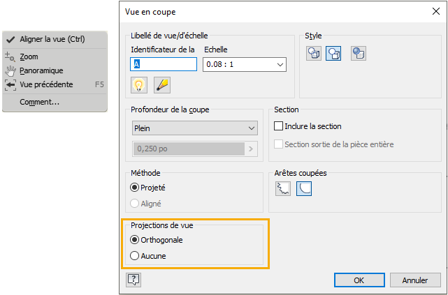

Annuler l'alignement de la vue en coupe lors du placement
Lors de la création d’une vue en coupe, la vue est alignée par défaut sur la vue parent. Vous pouvez utiliser l’une des méthodes suivantes pour activer/désactiver l’alignement avec la projection orthogonale à partir de la vue de base. Lorsque vous désactivez l’alignement, vous pouvez aligner la vue en coupe avec une autre vue, car elle n’est plus alignée avec la vue parent.
Créez la vue en coupe, mais ne cliquez pas dessus pour la placer.
Lorsque vous faites glisser la vue en coupe en dehors de la vue parent, utilisez l’une des méthodes suivantes pour désactiver l’alignement :
Menu contextuel
Cliquez avec le bouton droit de la souris dans la fenêtre graphique, puis désélectionnez Aligner la vue.
Vue en coupe (boîte de dialogue)
Sous Projection de la vue, sélectionnez Aucune.
Maintenez la touche CTRL enfoncée
Cliquez pour placer la vue en coupe à l'emplacement souhaité, puis relâchez la touche Ctrl.
