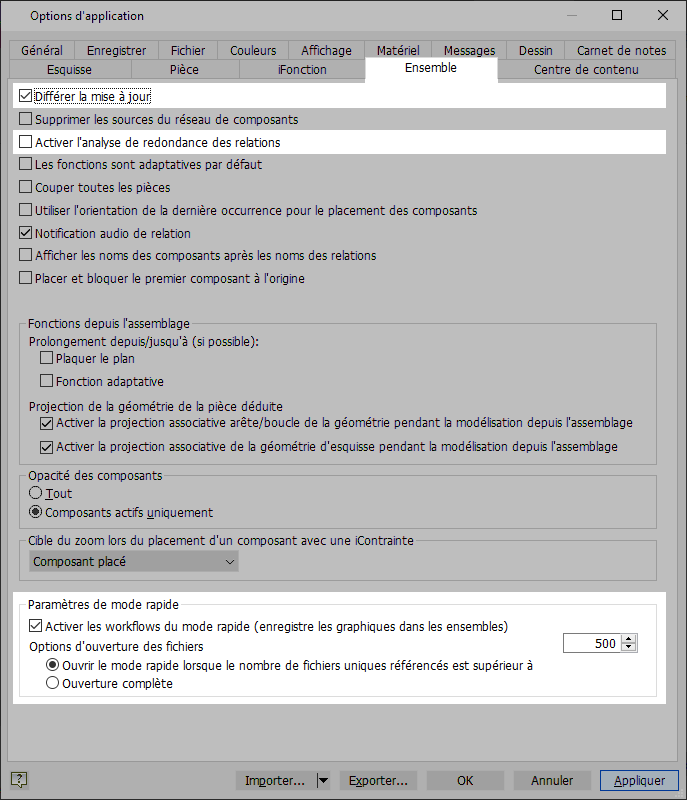

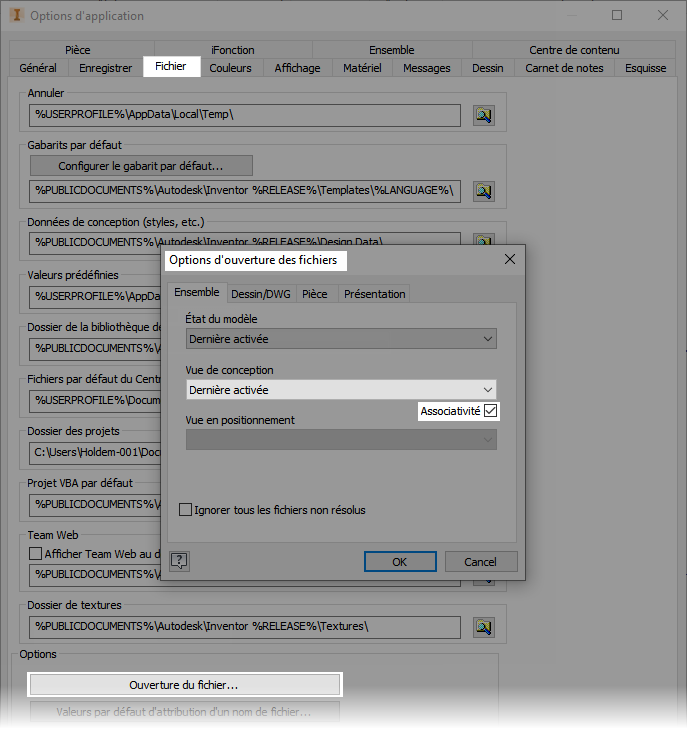

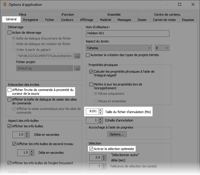

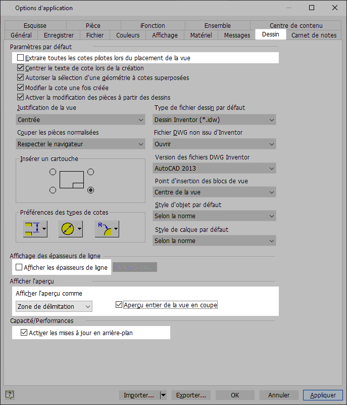

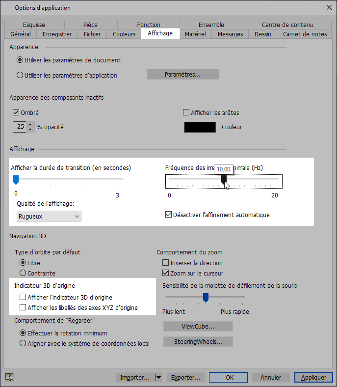

Découvrez les paramètres qui peuvent être optimisés en vue d'améliorer les performances des grands ensembles.
Voici les options d'application qui ont une incidence sur les performances des ensembles.
Performances - option activée
Icônes de note - option désactivée
Projeter automatiquement les arêtes pour la création et la modification d'esquisse - Option désactivée
Pour de plus amples informations, reportez-vous à la rubrique Paramètres des options d’application.

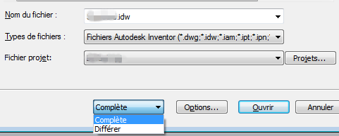

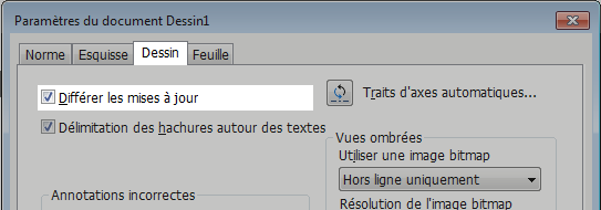

L'ouverture de dessins comportant des grands ensembles peut prendre du temps, car des mises à jour sont recherchées au niveau de l'ensemble des composants ou pièces. Vous pouvez différer le processus de mise à jour à l'ouverture d'un dessin en sélectionnant l'option Différer dans la boîte de dialogue Ouvrir.
Vous pouvez également définir un état différé pour un dessin ouvert. Sur le ruban, cliquez sur l’onglet Outils et, dans le groupe de fonctions Options, cliquez sur Paramètres du document. Dans la boîte de dialogue, cliquez sur l’onglet Dessin et cochez la case à côté de l’option Différer les mises à jour. Les vues ne sont pas mises à jour avec les modifications apportées au modèle tant que ce paramètre reste activé ou remplacé lors de l'ouverture du dessin.
Document actif
Si vous travaillez dans un dessin et que vous souhaitez activer l’option Différer les mises à jour, cliquez avec le bouton droit de la souris sur le nœud de dessin de niveau supérieur dans le navigateur et choisissez Différer les mises à jour.

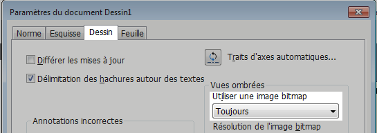

Pour les gabarits de documents, spécifiez l'utilisation d'images bitmap pour les vues ombrées plutôt que l'option Hors ligne uniquement lors des opérations de visualisation. Pour cela, ouvrez le gabarit de dessin Standard.idw et enregistrez-le sous le nom Large Assembly Standard.idw. Dans l'onglet Outils > groupe de fonctions Options, cliquez sur Paramètres du document. Dans l’onglet Dessin, section Vues ombrées, définissez l’option Utiliser une image bitmap sur Toujours. Enregistrez les modifications.
