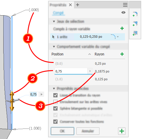

La manipulation directe est un élément interactif de l'interface utilisateur qui permet de créer ou modifier un modèle. L'interaction est dynamique, visuelle et prévisible, et les modifications s'affichent en temps réel. Vous pouvez vous concentrer sur la géométrie dans l’affichage de la zone de dessin, au lieu d’interagir avec d’autres éléments, tels que le ruban, le navigateur, un panneau de propriétés ou une boîte de dialogue.
Exemple de congé à rayon variable

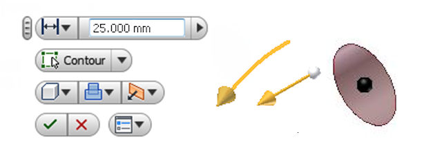

L’affichage de la zone de dessin se superpose à la fenêtre graphique pour prendre en charge les opérations de manipulation directe. Il contient généralement des manipulateurs et une commande de modification de valeur. Pour la plupart des commandes de modification de valeur de la zone de dessin, il existe une commande de modification de valeur correspondant dans le panneau de propriétés.
La commande de modification de valeur réelle permet de spécifier les valeurs numériques pour les opérations de modélisation et de modification.
Les mini-barres d'outils sont situées dans le canevas à proximité d'un objet sélectionné dans la fenêtre graphique. Elles permettent d'accéder rapidement aux commandes et options de commande fréquemment utilisées, ainsi qu'aux boutons de confirmation ou d'annulation de l'opération en cours. Les boutons déroulants affichent les options de commande à l'endroit approprié.
