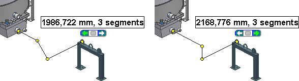

Pour parcourir les solutions disponibles, cliquez sur les flèches. Cliquez sur la zone verte du milieu pour valider votre sélection.
Si un routage unique comporte plusieurs solutions de routage automatique, la commande Sélectionner autre parcourt les solutions possibles pour chaque section avant de passer à la section suivante.
Les solutions proposées sont déterminées et présentées par ordre de priorité, en fonction de la longueur et du nombre de segments impliqués. Les informations relatives à la longueur et aux segments sont affichées sous forme de conseil qui s'affiche à mesure que vous passez en revue les différentes solutions.
