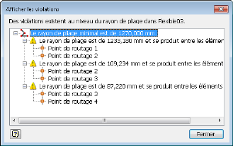

En cas de violation, la boîte de dialogue Afficher les violations s’affiche. Une icône
s’affiche à côté d’un flexible pour indiquer les violations.
Ajustez immédiatement la position du flexible pour y remédier, ou continuez à travailler et ajustez-la ultérieurement. Une documentation contenant les violations de rayon de pliage peut être générée.
