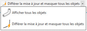

Vous pouvez désactiver la mise à jour automatique pour l'intégralité du sous-ensemble de conduites de tubes et de tuyaux. L’illustration suivante présente les paramètres d’affichage accessibles dans l’onglet Conduite de tuyau lorsqu’une conduite de tuyau est active.

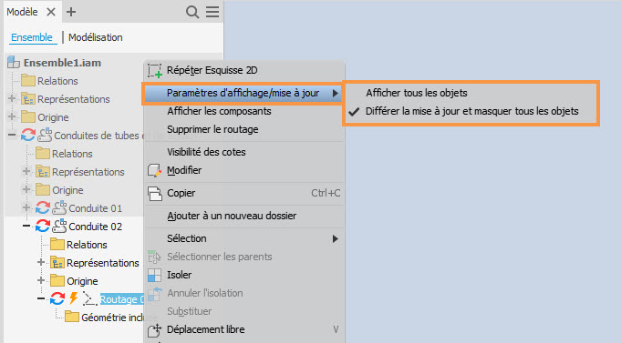

L’image suivante présente les paramètres d’affichage accessibles à partir du menu contextuel du routage.
Afficher tous les objets
Autorise la mise à jour d'une conduite de tuyau complète ou des routages spécifiés. Si l'option Afficher tous les objets est activée, les routages et les conduites associés s'affichent comme remplis et répondent automatiquement aux modifications. Il s’agit du paramètre par défaut en cas d’ajout de routages et de conduites à un ensemble de conduites principal.
Différer la mise à jour et masquer tous les objets
Diffère la mise à jour automatique pour la conduite de tuyau complète ou les routages spécifiés. Lorsque l’option Différer la mise à jour et masquer tous les objets est sélectionnée, les routages et les conduites associés s’affichent sous forme de traits d’axe. Les composants sous-jacents sont masqués et ne répondent pas aux modifications.
Le routage différé est signalé par une icône en forme d’éclair dans le navigateur.
Remarque : activez l’option Afficher tous les objets pour afficher un routage au fur et à mesure qu’il est rempli. Activez l’option Différer les mises à jour et masquer tous les objets pour afficher un routage sous forme de lignes.
