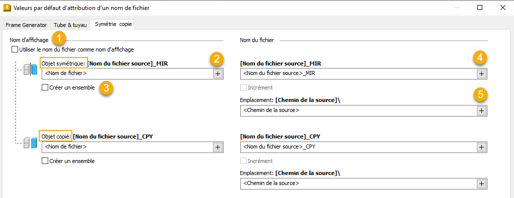

Spécifiez la manière dont les commandes de symétrie et de copie créent des fichiers et des dossiers.
Pour utiliser le nom du fichier pour le nom du nœud de navigateur : sélectionnez Utiliser le nom du fichier comme nom d’affichage. Décochez la case pour personnaliser le nom du nœud de navigateur.
Pour configurer le schéma d’attribution de nom : cliquez sur le signe plus
et effectuez une sélection. Cliquez à nouveau sur le signe plus pour personnaliser davantage le nom.
Pour créer un fichier ensemble contenant les éléments symétriques ou copiés : cochez la case Créer un ensemble.
Pour spécifier le nom du fichier : cliquez sur le signe plus
et effectuez une sélection. Cliquez à nouveau sur le signe plus pour personnaliser davantage le nom. Cliquez à nouveau sur le signe plus pour créer d’autres dossiers.
Cochez la case Incrément pour attribuer de manière incrémentale des noms numériques aux fichiers. Si vous avez préalablement modifié manuellement un nom, celui-ci est écrasé.
Pour spécifier le chemin du dossier : cliquez sur le signe plus
et effectuez une sélection. Cliquez à nouveau sur le signe plus pour personnaliser davantage le chemin.
