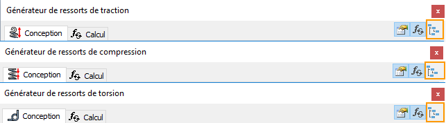

Par défaut, les pièces sont créées à la racine de l’ensemble
. Pour créer des pièces dans un sous-ensemble, cliquez sur la bascule.

| | - Sur le ruban, cliquez sur l’
. - Sous l'onglet Conception, sélectionnez les options du ressort de torsion.
- Activez l'onglet Calcul, puis entrez les valeurs de calcul. Sélectionnez, par exemple, le type de calcul de la force et définissez les charges et la matière de ressort.
Remarque : cliquez sur  Autres, en bas à droite, pour afficher d’autres options de conception du ressort. - Cliquez sur Calculer pour exécuter les calculs.
- Les résultats du calcul s'affichent dans la zone Résultats. Les valeurs pour lesquelles le calcul a échoué sont affichées en rouge (elles ne correspondent pas à d'autres valeurs insérées ou à d'autres critères de calcul). La description des résultats de calcul s’affiche dans la zone Résumé des messages, accessible en cliquant sur le chevron situé dans le coin inférieur droit des onglets Calcul et Conception.
- Cliquez sur OK pour insérer un ressort dans l’ensemble Autodesk Inventor.
