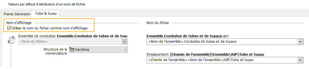

Spécifiez la façon dont le complément Tube et tuyau crée les fichiers et les dossiers.
Pour utiliser le nom du fichier pour le nom du nœud de navigateur : sélectionnez Utiliser le nom du fichier comme nom d’affichage.

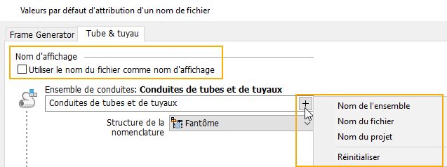

Pour configurer un schéma d’attribution de nom pour chaque type : cliquez sur le signe plus
à côté de chaque type et effectuez une sélection. Cliquez à nouveau sur le signe plus pour ajouter d’autres dossiers.

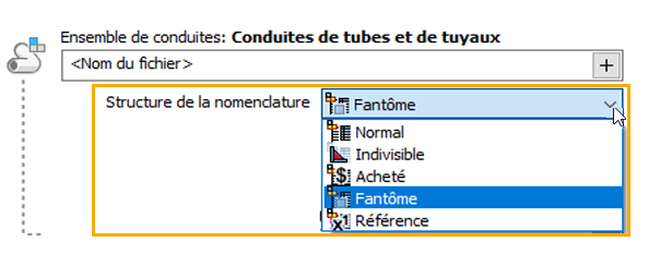

Pour spécifier un type de structure de nomenclature : cliquez sur la flèche de la liste déroulante de la structure de nomenclature et effectuez une sélection.
