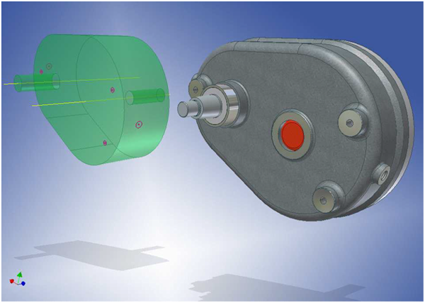

Modélisation de l'enveloppe de l'espace de travail
Cette méthode utilise les espaces de travail prédéterminés pour définir les critères de conception des composants. Les surfaces de contour, la géométrie de construction ou les solides définissent l'espace de travail. L'espace de travail définit la taille des composants, la position des composants ou des connecteurs, les zones réservées et d'autres considérations de conception. Les composants sont créés à l'intérieur de l'espace de travail à l'aide de la géométrie d'enveloppe si nécessaire.
Avantages
- Les contraintes ne dépendent pas de la géométrie du composant. Par conséquent, les modifications apportées à la géométrie n'ont pas d'incidence sur les contraintes.
- L'ensemble peut être divisé facilement en éléments plus petits de collaboration.
- Gestion améliorée des changements via la modification de l'enveloppe de l'espace de travail
- Permet une utilisation facile des composants simplifiés.
