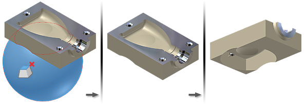

L'illustration ci-après décrit le résultat obtenu avec la suppression d'une face lorsque l'option Corriger n'est pas sélectionnée.
Supprimez une ou plusieurs faces à l'aide de l'option Corriger pour prolonger les faces adjacentes. Cette extension des faces est appliquée jusqu'à leur intersection et permet de combler le jeu subsistant entre elles (suite à la suppression d'un congé, par exemple).

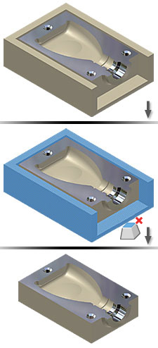

Supprimez un bloc (par exemple, suite à la création d'un corps de moule). Un bloc est un groupe de faces contenant ou non des cavités. Une pièce ou un corps surfacique doit posséder au moins un bloc. Lorsque vous définissez la forme du moule et coupez la pièce de la base, il subsiste un bloc. L'outil Supprimer la face vous permet de retirer ce bloc de l'empreinte.

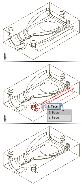

Supprimez une cavité pour rétablir les propriétés physiques du modèle. Une cavité est un groupe de faces définissant un espace interne creux. Certaines opérations de modélisation, telles que l'application d'une fonction de coque sans suppression de face, génèrent une cavité creuse au sein du modèle qui doit ensuite être supprimée. La cavité étant cachée dans le modèle, vous pouvez choisir la méthode Sélectionner autre entités pour parcourir les éléments disponibles et mettre en évidence la cavité à supprimer.
