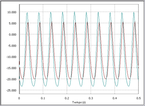

  9. Ouvrez le graphique de sortie.
  10. Dans la barre d’outils du graphique de sortie, choisissez Importer une simulation.
  11. Sélectionnez le fichier Reciprocating Saw cam1.iaa. Les données de simulation s’insèrent dans le navigateur du graphique de sortie.
  12. Développez le nœud Reciprocating Saw cam1.iaa, puis le nœud Traces.
  13. Développez Trace:1, puis Positions.
  14. Cliquez sur P[Z] pour l'afficher au-dessus des autres traces de simulation. De cette façon, vous pouvez comparer les résultats des simulations.
