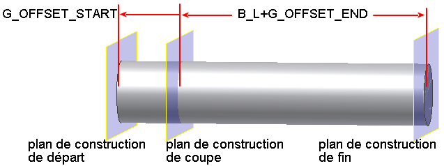

Créez deux plans de construction décalés par rapport au plan XY. Ces plans de construction sont utilisés comme plan de départ et plan de fin.
Plan de départ, la valeur de décalage est 0.
Plan de fin, la valeur de décalage correspond à la longueur de base de la pièce.
Créez un autre paramètre, donnez-lui un nom quelconque, comme B_L, et une valeur de 10 mm (ou 1 pouce).
Définissez trois paramètres pour définir les distances entre ces plans :
G_L correspond à la longueur de base que vous devez mapper comme paramètre de catégorie. Définissez-le comme paramètre d'exportation.
G_OFFSET_START évalue la distance entre le plan de départ et le plan de coupe, affiche la distance du traitement d’extrémité dans Frame Generator. Pendant la création du modèle, le paramètre peut être égal à zéro.
G_OFFSET_END évalue la longueur entre le plan de fin et le plan de coupe moins B_L et affiche la distance du traitement d’extrémité dans Frame Generator. Pendant la création du modèle, le paramètre peut être égal à zéro.
Extrudez l'esquisse en utilisant l'encombrement Depuis-Jusque.
Modifiez les paramètres.
Plan de départ : définissez la distance sur -G_OFFSET_START.
Plan de fin : définissez la distance sur B_L+G_OFFSET_END.
