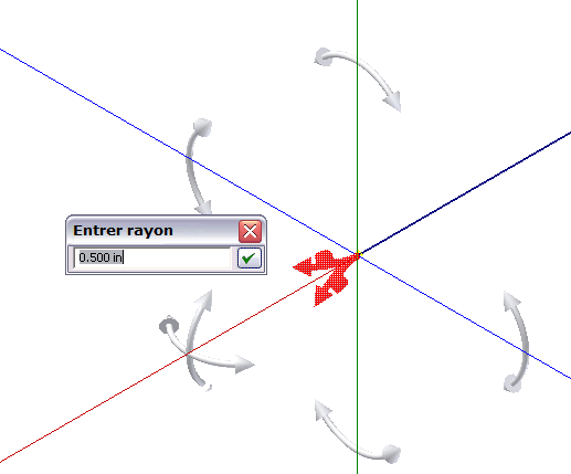

Si vous avez sélectionné l'option Tube coudé comme style de type de conduite, vous pouvez aussi indiquer un rayon de pliage précis.

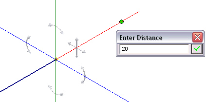

Pour entrer une distance exacte, placez le curseur sur l'axe de direction du routage orthogonal 3D, puis entrez la valeur. Vous pouvez également cliquer avec le bouton droit de la souris, puis sélectionner Entrer la distance.

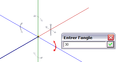

La méthode d'entrée d'angle est similaire. Entrez la valeur lorsque le curseur se trouve sur une flèche de rotation ou une poignée de rotation, dans le cas d'un tube coudé. Vous pouvez également cliquer avec le bouton droit de la souris, puis sélectionner Entrer l'angle.
Entrez la valeur d'une distance exacte lorsque le curseur se trouve sur les flèches de rotation ou les axes de direction du routage orthogonal 3D.
Spécifiez la valeur de distance.
Spécifiez la valeur d’angle.
Pour afficher le rayon de pliage actuel, placez le curseur sur la flèche du rayon. Cliquez sur l'affichage pour donner une valeur différente au rayon de pliage. Vous pouvez entrer cette valeur lorsque le curseur est immobilisé sur la flèche.
La nouvelle valeur du rayon est uniquement appliquée au pliage suivant. Tous les autres pliages utilisent le rayon par défaut défini dans la boîte de dialogue Styles de tubes et de tuyaux.
