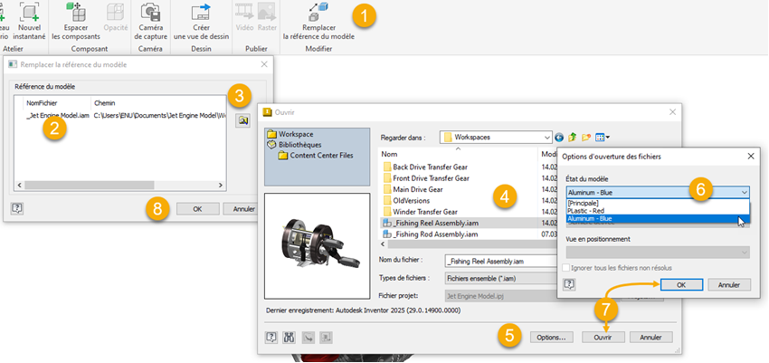

Remplacer les références du modèle dans les présentations
Remplacez le fichier ensemble actuel par un autre ensemble.
Remarque : les instantanés ne sont pas associatifs et ne changent pas.
  1. Sur le ruban, cliquez sur l’onglet Présentation groupe de fonctions Modifier Remplacer la référence du modèle .
  2. Dans la boîte de dialogue Remplacer la référence du modèle, sélectionnez le modèle à remplacer.
  3. Cliquez sur Sélectionner un nouveau modèle pour accéder à la boîte de dialogue Ouvrir.
  4. Accédez au fichier de modèle de remplacement et sélectionnez-le.
  5. (Facultatif) Cliquez sur le bouton Options situé dans la partie inférieure de la boîte de dialogue.
  6. (Facultatif) Sélectionnez l’état du modèle à utiliser dans la présentation.
  7. Cliquez sur OK, sur Ouvrir, puis sur Oui.
  8. Dans la boîte de dialogue Remplacer la référence du modèle, cliquez sur OK.
