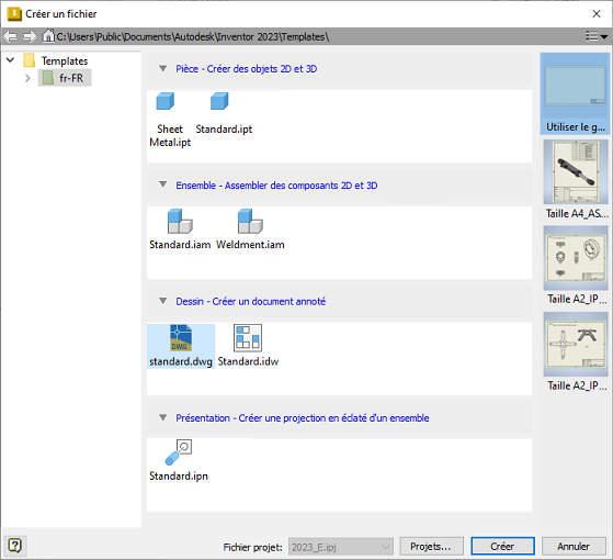

  1. Cliquez sur Créer .
  2. Dans la boîte de dialogue Créer un fichier, sélectionnez un type de fichier, puis un gabarit.
  3. Vous pouvez utiliser un format de feuille dans le gabarit lors de la création d’un fichier dessin.

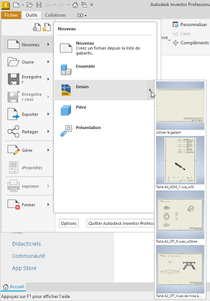

  1. Cliquez sur Fichier.
  2. Placez le curseur sur Nouveau  pour afficher l’icône déroulante Nouveau.
  3. Dans l’icône déroulante Nouveau, placez le curseur sur Dessin pour afficher les options de format de feuille et de gabarit.
  4. Sélectionnez un gabarit.
Remarque : les miniatures sont également affichées pour les dessins à partir de la barre d’outils d’accès rapide.
