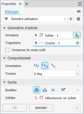

Appliquer un balayage à une armature le long d'une trajectoire
Le balayage de solide vous permet de créer des formes complexes, de simuler des parcours d'outils, ou encore de concevoir des vis sans fin. Il n’est pas obligatoire que l’armature soit un corps cylindrique ou ayant subi une révolution.
Voici quelques conseils pour réussir un balayage de solide :
Remarque : pour en savoir plus, reportez-vous au didacticiel guidé Créer un cliché à l’aide d’un balayage de solide.
  1. Avant de lancer la commande :
    • Créez le solide de base.
    • Sélectionnez la trajectoire du balayage.
    • Créez l’armature du solide, de préférence au début de la trajectoire de balayage.
  2. Cliquez sur l’onglet Modèle 3D le groupe de fonctions Créer Balayage .
    Si nécessaire, activez l’option Balayage de solide  dans le panneau de propriétés.
  3. (Facultatif) Sélectionnez l’option Conserver l’armature.
    Celle-ci permet de conserver l’armature utilisée dans l’opération en tant que corps distinct. Ce corps n'est plus visible après l'opération. Si l’option n’est pas activée, l’armature est utilisée et ne peut pas être réutilisée.
    Conseil : sélectionnez le bouton d’option Visibilité pour que les solides d’armature restent visibles lors de la prochaine sélection.
  4. Sélectionnez une courbe ou une arête pour définir la trajectoire.
  5. Choisissez une orientation :
    • Suivre la trajectoire
    • Fixe
    • Aligné
  6. Si vous utilisez l’option Aligné, sélectionnez le vecteur de direction de l’axe.
  7. Si nécessaire, spécifiez l'angle de torsion. L'angle de torsion est défini par rapport à l'armature, pas à l'espace 3D.
    Si nécessaire, sélectionnez l'axe de torsion.
    L'image suivante illustre l'effet d'un angle de torsion de 90 degrés dans un balayage aligné. L’angle de torsion appliqué à l’armature crée une conception qui permet de faire pivoter une bouteille de la position horizontale à la position verticale le long de la trajectoire.
    (Source du modèle : Scott Moyse)
  8. Spécifiez une opération de sortie :
    Remarque : le résultat par défaut avec zéro ou un solide dans le modèle est Nouveau solide. La section Sortie du panneau de propriétés ne s’affiche pas. S’il existe plusieurs solides dans le modèle, les options suivantes sont présentées :
    • Liaison. Ajoute à une autre fonction ou à un autre corps le volume créé par la fonction de balayage. Non disponible dans l’environnement d’ensemble.
    • Couper. Supprime d’une autre fonction ou d’un autre corps le volume créé par la fonction de balayage.
    • Intersection. Crée une fonction à partir du volume partagé de la fonction de balayage et une autre fonction. Supprime la matière qui ne fait pas partie du volume partagé. Non disponible dans l’environnement d’ensemble.
    • Nouveau solide. Crée un corps solide. Chaque corps constitue un regroupement indépendant de fonctions, distinct des autres corps. Un corps peut partager des fonctions avec d'autres corps. Si vous le souhaitez, renommez le corps.
  9. Cliquez sur OK.

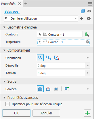

Appliquer un balayage à un contour le long d’une trajectoire
  1. Tracez un contour et une trajectoire sur des plans sécants. La trajectoire doit transpercer le plan du contour. Le point de départ doit se trouver à l’intersection des plans du contour et de la trajectoire.
    Si l’esquisse ne comporte qu’un contour, celui-ci est automatiquement mis en surbrillance. Dans le cas contraire, sélectionnez un contour d'esquisse.
  3. Dans la boîte de dialogue Balayage, cliquez sur Contour, puis sélectionnez le contour à balayer.
    Conseil : lorsque vous sélectionnez plusieurs contours, pour éviter le passage automatique au sélecteur suivant, désélectionnez la case Optimiser pour une sélection unique.
  4. Avec l’outil de sélection de trajectoire, sélectionnez une esquisse 2D, une esquisse 3D ou les arêtes de la géométrie.
    Remarque : si vous utilisez des arêtes pour la trajectoire, lorsque la commande de balayage est terminée, les arêtes sont projetées sur une nouvelle esquisse 3D.
  5. En présence de plusieurs corps solides, cliquez sur Solides et sélectionnez les corps participants.
  6. Indiquez le type de sortie :
    • Solide. Crée une fonction de solide à partir d’un contour ouvert ou fermé. La sélection d’un contour ouvert n’est pas disponible pour les fonctions de base.
    • Surface. Crée une fonction de surface à partir d’un contour ouvert ou fermé. Fonctionne comme une surface de construction sur laquelle terminer d'autres fonctions ou un outil de scission permettant de créer une pièce scindée, ou de scinder une pièce en plusieurs corps. La sélection de la surface n’est pas disponible pour les extrusions d’ensemble ou les primitives.
  7. Choisissez Type Trajectoire.
  8. Choisissez une orientation :
    • Trajectoire. Permet de conserver le contour balayé constant par rapport à la trajectoire de balayage. Toutes les coupes de balayage conservent le rapport du contour d’origine avec la trajectoire.
    • Parallélisme. Permet de conserver le contour balayé parallèle au contour d’origine.
  9. Pour un balayage de trajectoire orienté vers une trajectoire, spécifiez les angles de dépouille et de torsion.
    Un angle de dépouille positif augmente la zone de coupe à mesure que le balayage s'éloigne du point de départ.
    Un angle de dépouille négatif réduit la zone de coupe à mesure que le balayage s'éloigne du point de départ.
    Le signe (positif ou négatif) de l'angle de dépouille s'applique au contour fermé externe des contours imbriqués ; les contours fermés internes prennent le signe opposé.
  10. Indiquez une opération :
  11. Cliquez sur OK ou sur Appliquer pour continuer à utiliser la commande Balayage.
    Remarque : utilisez l’option Paramètres avancés Conserver l’esquisse visible sur (+) pour continuer à utiliser l’esquisse de trajectoire pour les fonctions de balayage supplémentaires.
