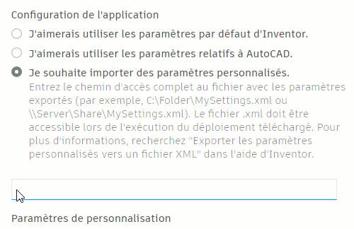

Les paramètres d'options de l'application vous permettent de définir le comportement d'Autodesk Inventor. Les paramètres de la boîte de dialogue Options d'application contrôlent l'aspect et le style du produit. Il existe deux paramètres d’options d’application par défaut : les paramètres Autodesk Inventor par défaut et les paramètres relatifs à AutoCAD. Vous pouvez
Quelles sont les différences entre les paramètres d’options d’application par défaut d’Inventor et les paramètres relatifs à AutoCAD ?
Option 1 : J’aimerais utiliser les paramètres par défaut d’Inventor.
Les paramètres par défaut des options de l’application sont installés.
Option 2 : Je veux utiliser des paramètres proches de ceux d’AutoCAD.
Cette option permet de bénéficier d’un aspect du produit proche de celui d’AutoCAD.
Option 3 : Je souhaite importer des paramètres personnalisés.
Permet d’importer les paramètres des options d’application personnalisés à partir d’un fichier XML créé dans la boîte de dialogue Options d’application. Cette option vous permet de gérer les paramètres des options d’application en enregistrant et en appliquant les paramètres dans un fichier existant.
Pour importer des paramètres personnalisés : entrez le chemin d’accès complet et le nom du fichier XML dans votre fichier XML contenant vos paramètres exportés. Ce fichier doit être accessible à cet emplacement lors de l’exécution du déploiement téléchargé.
