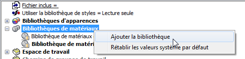

  2. Cliquez sur le nœud Bibliothèques de matériaux avec le bouton droit de la souris et choisissez Ajouter une bibliothèque.
  3. Sélectionnez la bibliothèque que vous souhaitez ajouter au projet. Cliquez sur OK.

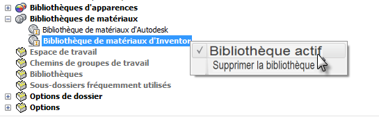

  4. Pour rendre la bibliothèque sélectionnée active, la première recherchée ou référencée, cliquez sur le nœud de la bibliothèque avec le bouton droit de la souris et sélectionnez Bibliothèque active.

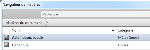

  2. Dans la barre d’outils d’accès rapide, cliquez sur Navigateur de matières : .

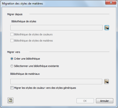

  3. Dans la barre d’outils du navigateur, cliquez sur Migrer les styles Inventor.
  4. Dans la boîte de dialogue Migration des styles de matières, spécifiez l’emplacement Migrer depuis où se trouve le fichier InventorMaterialLibrary.adsklib ou un fichier de bibliothèque personnalisé. Le chemin par défaut est C:\Users\Public\Documents\Autodesk\Inventor [version]\Design Data\Materials.
  5. Spécifiez l’emplacement Migrer vers qui correspond généralement au fichier InventorMaterialsLibrary.adsk ou à une bibliothèque personnalisée que vous avez créée. Le chemin par défaut est C:\Users\Public\Documents\Autodesk\Inventor [version]\Design Data\Materials.
  6. Fermez puis ouvrez à nouveau le navigateur de matières.

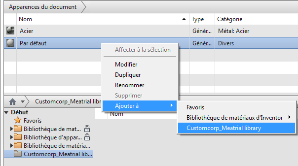

  8. Ouvrez le navigateur de matières. La matière apparaît dans Matières du document. Elle ne figure pas encore dans une bibliothèque pour l’utiliser avec d’autres composants.
  9. Faites glisser l’apparence importée dans la bibliothèque personnalisée. Vous pouvez également cliquer sur l’apparence avec le bouton droit de la souris et dans Ajouter à la liste, sélectionner la bibliothèque dans laquelle l’apparence sera stockée.
