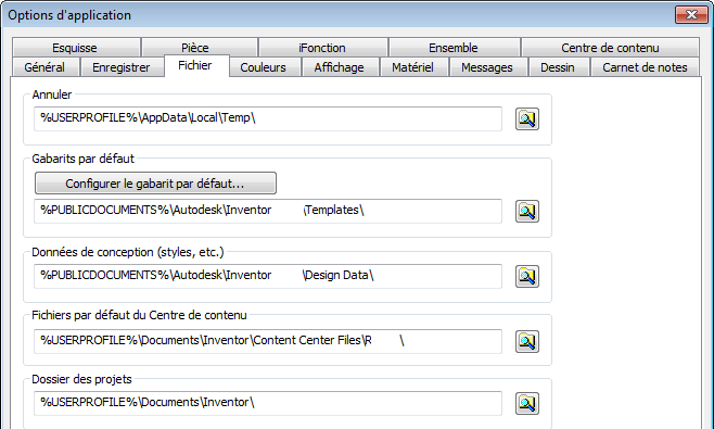

Les gabarits standard d’Autodesk Inventor se trouvent généralement dans C:\Program Files\Autodesk\Inventor <version>\Templates ou C:\Users\Public\Documents\Autodesk\Inventor <version>\Templates. Vous pouvez obtenir l’emplacement des gabarits à partir de l’onglet Fichier de la boîte de dialogue Options d’application. Si vous travaillez dans un environnement réseau, ce dossier se trouve à un emplacement partagé sur le réseau et non sur votre disque dur local. Si vous ne connaissez pas cet emplacement, renseignez-vous auprès de l’administrateur informatique ou CAO.

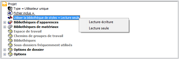

Étape 2 : activez la nouvelle version d’Inventor, puis sélectionnez le projet par défaut dans la boîte de dialogue Projet. Ensuite, confirmez la valeur Utiliser la bibliothèque de styles et définissez l’option Utiliser la bibliothèque de styles = Oui ou Utiliser la bibliothèque de styles = Lecture-écriture.

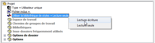

Dans Inventor 2012, l’option Utiliser la bibliothèque de styles = Non a été supprimée des paramètres du fichier projet. A partir de la version Inventor 2012, si le style correspond à un style de la bibliothèque, tous les styles des documents Inventor sont automatiquement purgés. Si vous définissez un style personnalisé basé sur un gabarit personnalisé et non sur une bibliothèque de styles dans l'ancienne version, définissez l'option Utiliser la bibliothèque de styles sur Oui ou Lecture-écriture, comme illustré dans les images suivantes. Cette action permet d’enregistrer un style personnalisé d’un gabarit personnalisé dans la bibliothèque de styles dans la nouvelle version d’Inventor.

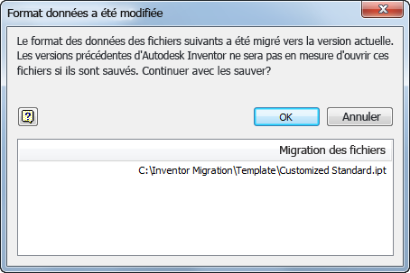

Étape 3 : ouvrez le gabarit personnalisé hérité et enregistrez-le pour effectuer la migration.

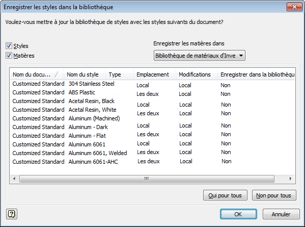

Étape 4 : enregistrez les styles personnalisés du gabarit personnalisé dans la bibliothèque de styles. Pour afficher la boîte de dialogue Enregistrer les styles dans la bibliothèque, cliquez sur l’onglet Gérer Styles et normes Enregistrer. Par défaut, dans la colonne Enregistrer dans la bibliothèque ?, tous les styles locaux sont définis sur Oui. Puis, confirmez si vous souhaitez les enregistrer dans la bibliothèque de styles. Si la mention Local est affichée dans la colonne Modifications et que la mention Les deux est indiquée dans la colonne Emplacement, cela signifie que ce style est présent dans les deux bibliothèques, mais que la valeur est différente. Déterminez vos besoins :

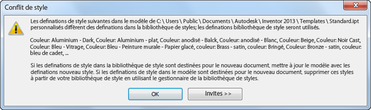

Si vous conservez les différentes valeurs, la boîte de dialogue d’avertissement suivante s’affiche lorsque vous créez un fichier basé sur celles-ci.
Pour éviter cet avertissement, veuillez consulter le message message sur les conflits de style publié sur le blog de l’assistance produit d’Inventor, Being Inventive.
Remarque : tenez compte des styles locaux de gabarit et de la migration de la bibliothèque de styles. Pour plus d’informations sur la migration d’une bibliothèque de styles, cliquez ici. En outre, définissez l’option Utiliser la bibliothèque de styles = Lecture-écriture dans la boîte de dialogue Configurer le projet.
