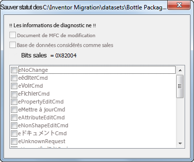

Comment identifier les données qui ne sont pas migrées :
Combinaison de touches Ctrl + D dans la boîte de dialogue À propos d’Autodesk Inventor pour voir l’indicateur de migration.
Migration requise.
Migration non requise.

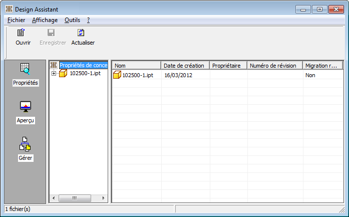

Design Assistant affiche une liste de fichiers non migrés.

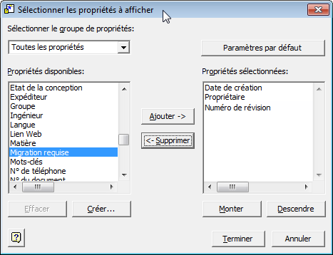

Ouvrez les fichiers ou un dossier entier. Dans Design Assistant, choisissez Afficher et cliquez sur Personnaliser pour ajouter une colonne appelée Migration requise :
Détails pour afficher les colonnes de propriété.Vous pouvez ouvrir les fichiers de Design Assistant directement dans Inventor.
