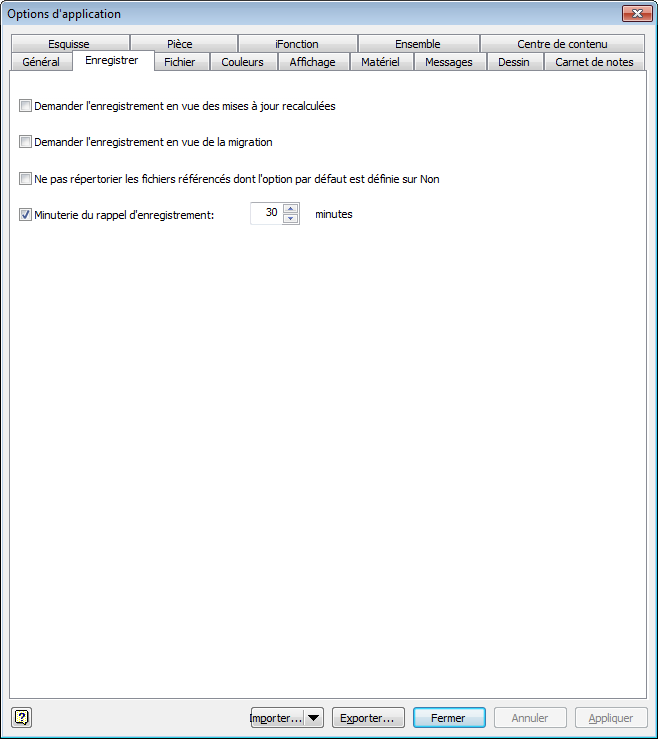

dans la boîte de dialogue Options d’application, sous l’onglet Enregistrer, vous pouvez définir des options invitant l’utilisateur à enregistrer et migrer les fichiers des versions précédentes d’Inventor à mesure qu’il les ouvre et les ferme.

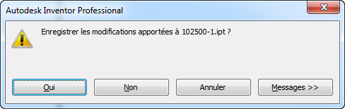

Lorsque vous ouvrez puis fermez un fichier qui n’est pas migré, un message s’affiche, vous demandant si vous souhaitez l’enregistrer. Si l'option est activée, un message vous invite à enregistrer et migrer le fichier à son ouverture, même si vous n'avez pas modifié de conception. Par défaut, cette option est désactivée, ce qui est d’ailleurs recommandé.

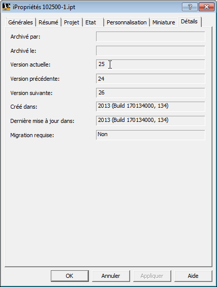

Migrer, cette option d’application n’est pas disponible.Inventor permet de vérifier l’état de migration d’un fichier à l’aide des iPropriétés.
Étape 1 : cliquez sur un fichier avec le bouton droit de la souris, puis choisissez iPropriétés pour ouvrir la boîte de dialogue des iPropriétés du fichier Inventor.
Étape 2 : sous l’onglet Général, vous trouverez les informations de version. Dans la zone Migration requise, l’indication Oui signifie que le fichier n’est pas encore migré.
