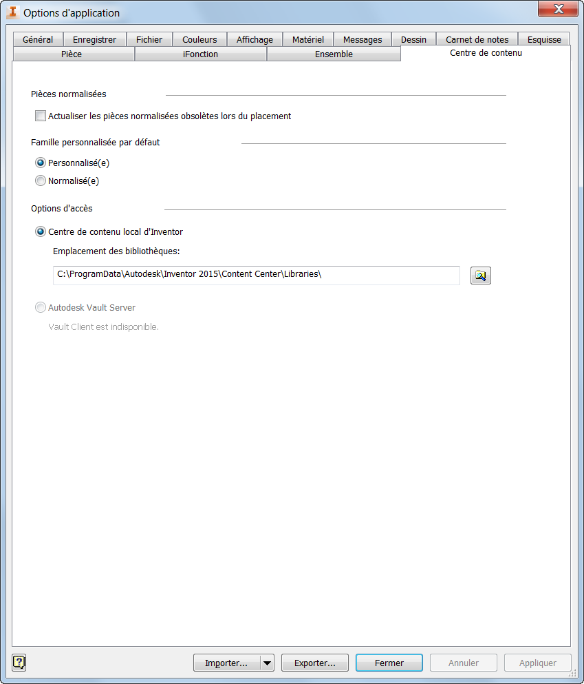

Cette section explique comment migrer les bibliothèques personnalisées du Centre de contenu, y compris les bibliothèques personnalisées du Centre de contenu dans le Centre de contenu local et le serveur du coffre-fort. Vérifiez d'abord si vos bibliothèques personnalisées du Centre de contenu se trouvent dans le Centre de contenu local ou dans le serveur du coffre-fort. Le Centre de contenu local a été ajouté à partir d'Inventor 2010. Vérifiez le type de contenu utilisé dans la boîte de dialogue Options d’application, dans l’onglet Centre de contenu.

L’emplacement par défaut du Centre de contenu local d’Inventor se trouve dans le dossier C:\ProgramData\Autodesk\Inventor <version>\Content Center\Libraries ou C:\Documents and Settngs\All Users\Application Data\Autodesk\Inventor <version>\Content Center\Libraries. Vous pouvez modifier cet emplacement par défaut dans l’onglet Centre de contenu de la boîte de dialogue Options d’application. Voir l'image précédente.

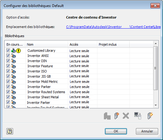

Dans la boîte de dialogue Projet, cliquez sur Configurer les bibliothèques du Centre de contenu. Les bibliothèques personnalisées du Centre de contenu héritées sont répertoriées dans la boîte de dialogue Configurer des bibliothèques. La colonne En cours d’utilisation est sélectionnée. Cliquez sur Outil de mise à jour pour effectuer la migration. Consultez l’image suivante.
Remarque : une icône de point d’exclamation devant un nom de bibliothèque indique que la bibliothèque ne peut pas être utilisée dans le Centre de contenu. Mettez la bibliothèque à jour à l’aide de l’outil de mise à jour.

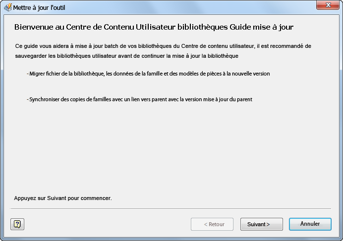

Étape 3 : dans la boîte de dialogue Outil de mise à jour, cliquez sur Suivant pour poursuivre le processus et terminer la migration des bibliothèques personnalisées.

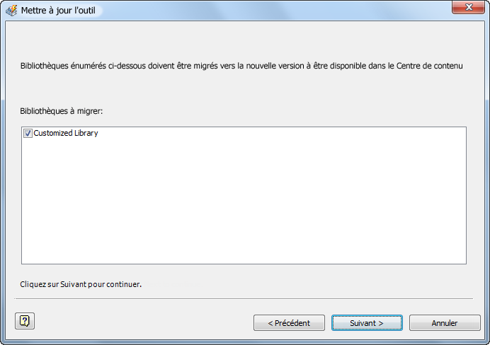

Les bibliothèques personnalisées du Centre de contenu héritées à mettre à jour sont répertoriées, comme illustré dans l’image suivante.
Sélectionnez la bibliothèque à mettre à jour. Si plusieurs bibliothèques utilisateur ne sont pas à jour, vous pouvez en sélectionner plusieurs pour les mettre à jour simultanément. Cliquez ensuite sur Suivant.

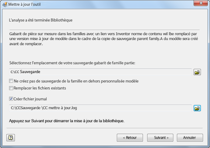

Une analyse de la bibliothèque est effectuée et les résultats de l'analyse sont affichés. Si des problèmes sont détectés, vous devez les résoudre pour continuer. Si aucun problème n'est détecté, les options de sauvegarde sont affichées. Spécifiez un dossier pour créer une sauvegarde et cliquez sur Suivant.

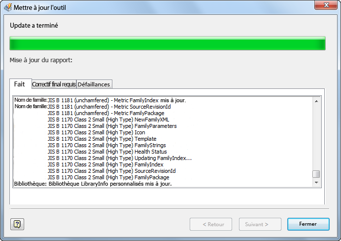

Une fois le processus terminé, examinez le rapport de mise à jour, comme illustré dans l’image suivante.

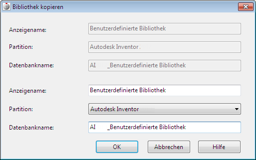

Étape 4 : copiez les bibliothèques personnalisées du Centre de contenu héritées dans une nouvelle partition d’Inventor dans la console ADMS. Après la migration d’une bibliothèque personnalisée du Centre de contenu héritée vers la nouvelle version du serveur ADMS (au cours de l’installation ou manuellement), copiez les bibliothèques personnalisées du Centre de contenu héritées dans la nouvelle partition pour les utiliser avec la nouvelle version d’Autodesk Inventor. Reportez-vous aux étapes suivantes :
Remarque : une fois que vous avez terminé, toutes les bibliothèques que vous souhaitez utiliser dans la version actuelle d’Autodesk Inventor doivent être disponibles dans la partition actuelle de la version d’Autodesk Inventor.
