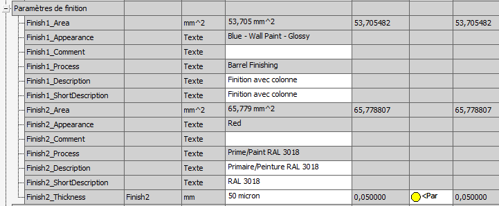

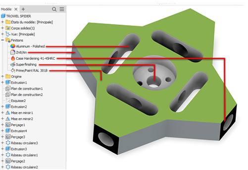

Finition
La nouvelle fonction de finition vous permet non seulement de spécifier l’apparence de vos pièces, composants et ensembles, mais aussi le processus de fabrication, comme le matériau de revêtement ou la finition de surface.
Toutes les finitions appliquées sont répertoriées dans un nouveau dossier Finitions du navigateur. Vous pouvez réorganiser les finitions dans le nœud de navigateur, les masquer, les renommer ou les supprimer.
Dans la section Dessins, une nouvelle catégorie de type « Paramètres – Finition » est ajoutée aux boîtes de dialogue Indication et Formater le texte pour permettre l’utilisation des informations de finition dans les notes de dessin. Ces paramètres sont automatiquement mis à jour si vous les modifiez dans l’environnement de modélisation. Votre dessin est amélioré par l’ajout d’informations supplémentaires sur le processus de fabrication à la documentation.
Chaque paramètre de finition comporte un paramètre avec un nom unique correspondant dans la catégorie « Paramètres de finition » de la boîte de dialogue Paramètres. Tous les paramètres de finition peuvent être exportés. Les paramètres exportés sont affichés dans les iPropriétés. Notez que la modification des iPropriétés n’a pas d’incidence sur les paramètres de la fonction de finition du modèle.
Pour en savoir plus, reportez-vous à la rubrique Affectation d’une finition à un composant.

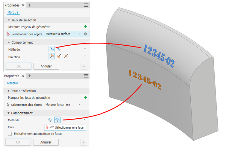

Marque
Utilisez des esquisses non coplanaires pour définir la géométrie d’esquisse de marquage.
Enveloppez ou projetez l’esquisse sur une face non plane.
d’utiliser l’option Projeter pour les faces complexes et l’option Envelopper pour les faces incurvées simples.
Pour en savoir plus, reportez-vous à la rubrique Marquage de faces.

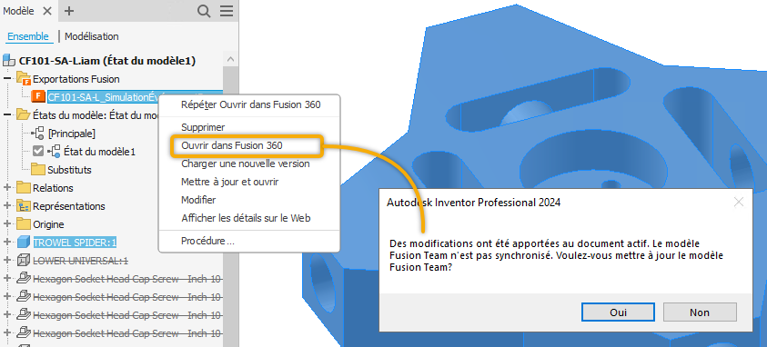

Interopérabilité entre Inventor et Fusion
À partir d’Inventor, vous pouvez envoyer un fichier pièce (.ipt) vers Fusion 360 et créer des tâches d’inspection manuelle.
Pour en savoir plus, reportez-vous à la rubrique Connexion aux espaces de travail Fusion 360.
Workflow d’exportation Fusion
Si une modification a été apportée à l’état du modèle Inventor ou dans la vue de conception utilisée pour une exportation Fusion 360, et que vous cliquez sur Ouvrir dans Fusion 360 via le menu contextuel d’exportation, on vous signale que les modèles Inventor et Fusion 360 ne sont pas synchronisés et vous avez la possibilité de mettre à jour le modèle Fusion 360 avant de l’ouvrir.

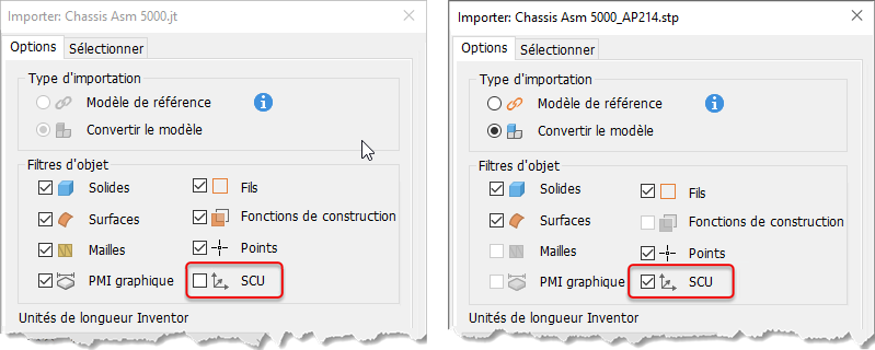

Prise en charge du SCU
Les formats JT et STEP prennent en charge l’option permettant d’inclure le SCU lors de l’importation.
Pour en savoir plus, reportez-vous à la rubrique « Importation de fichiers en tant que modèle de conversion ou de référence AnyCAD ».

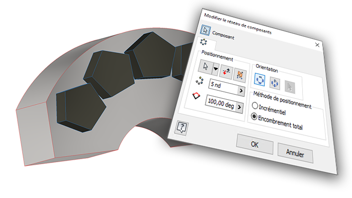

Réseau circulaire
Le réseau circulaire des composants a été amélioré pour fournir des méthodes de positionnement incrémentielles et ajustées.
Pour en savoir plus, reportez-vous à la rubrique Création d’un réseau circulaire de composants.

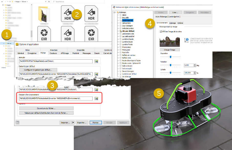

Prise en charge des images d’environnement personnalisées
Le workflow régissant l’utilisation des images HDR et EXR personnalisées avec des styles d’éclairage IBL a été amélioré, et il est désormais pris en charge pour le lancer de rayons CPU et GPU.
Stockez les images d’environnement dans un dossier local ou réseau.
Prend en charge les images HDR et EXR.
Si vous souhaitez partager le dossier d’environnement, vous pouvez également définir le chemin d’accès au dossier d’environnement dans Options d’application
Fichiers.
Créez un style d’éclairage et utilisez votre image d’environnement personnalisée.
Activez le style d’éclairage pour effectuer le rendu de la scène avec ou sans l’image.
Pour en savoir plus, reportez-vous aux rubriques « À propos des styles d’éclairage », « Utilisation des styles d’éclairage », « Présentation de la boîte de dialogue Style d’éclairage » et « Référence de l’onglet Fichier ».

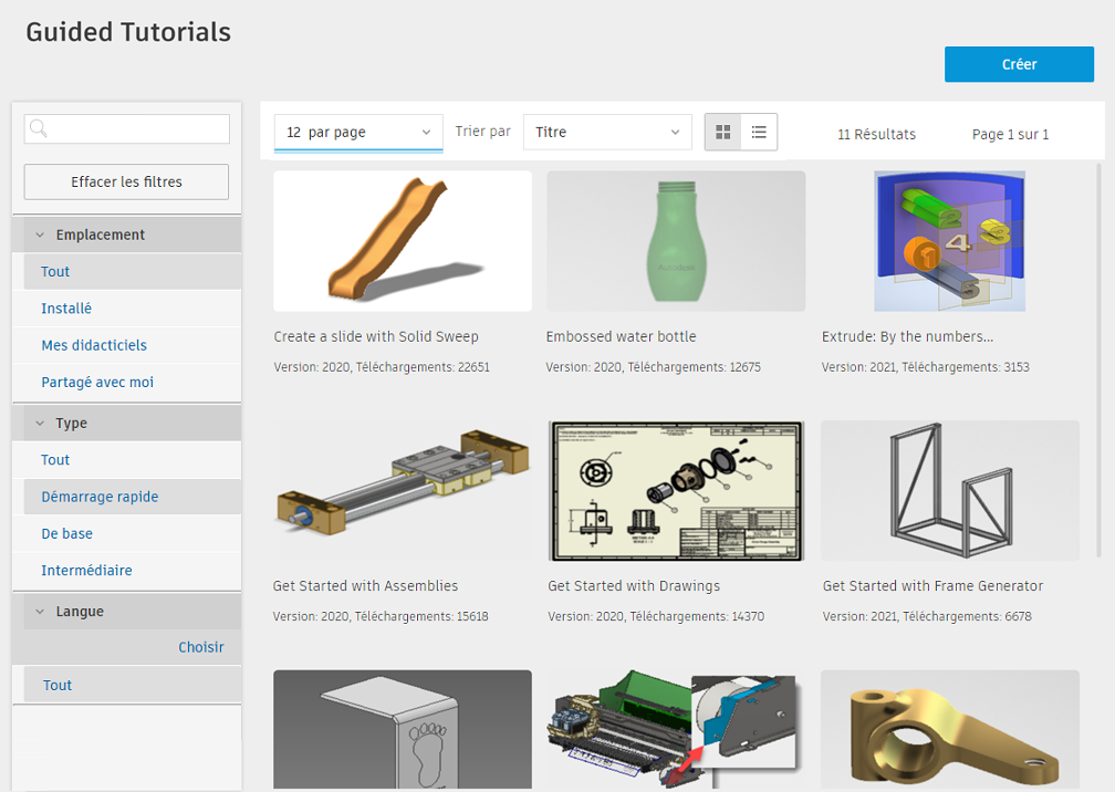

Mise à jour des didacticiels
Les didacticiels ont été mis à jour pour utiliser les nouveaux composants d’interaction fournis avec l’expérience d’accueil.
Pour en savoir plus, reportez-vous aux rubriques « Didacticiels de mise en route » et au sujet « Création d’un didacticiel ».

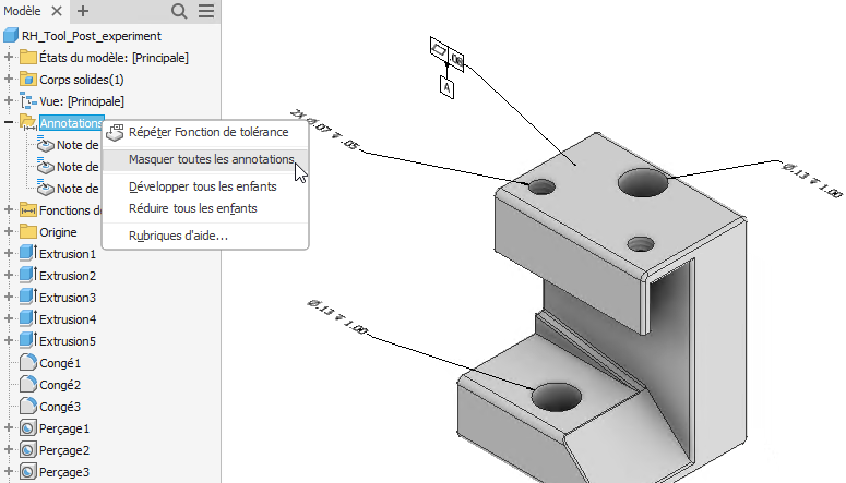

Dossier Annotation
Toutes les annotations 3D sont rangées dans un dossier du navigateur Modèle. Vous pouvez toutes les masquer en même temps en sélectionnant Masquer toutes les annotations dans le menu contextuel du dossier.

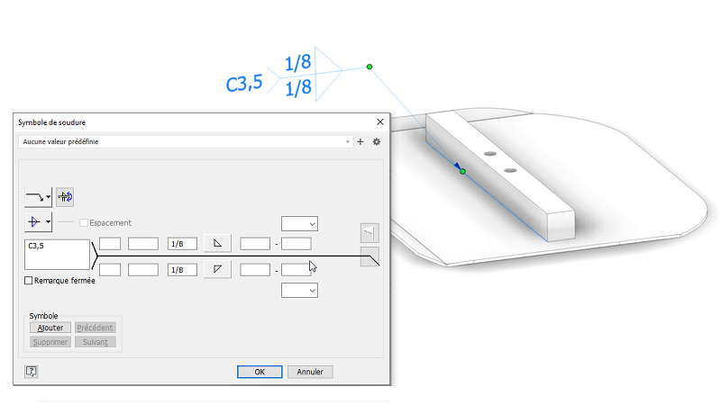

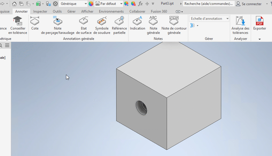

Symboles de soudure 3D
Les symboles de soudure 3D sont désormais disponibles en tant que types d’annotation 3D. Créez et modifiez des symboles de soudure et de sous-soudure dans un modèle de pièce ou d’ensemble. Récupérez ensuite les symboles associatifs dans les dessins. Les symboles de soudure 3D sont inclus dans les exportations aux formats PDF 3D, DWF et les vues partagées.

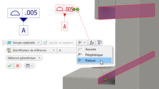

Modificateur Partout
Le modificateur Partout est désormais disponible pour les annotations de contrôle de fonction.

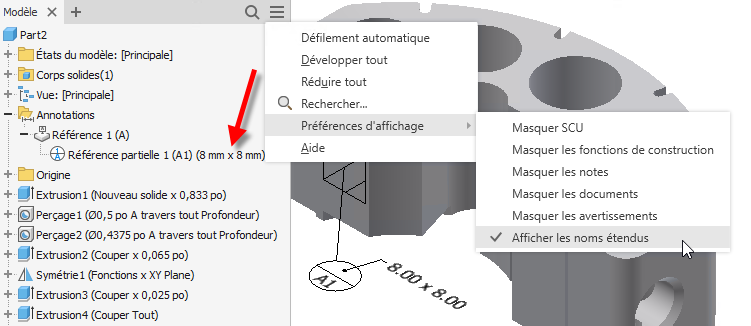

Nœud de navigateur de référence partielle
Le nœud de navigateur de référence partielle affiche désormais la taille cible lorsque vous utilisez l’option de nom étendu.

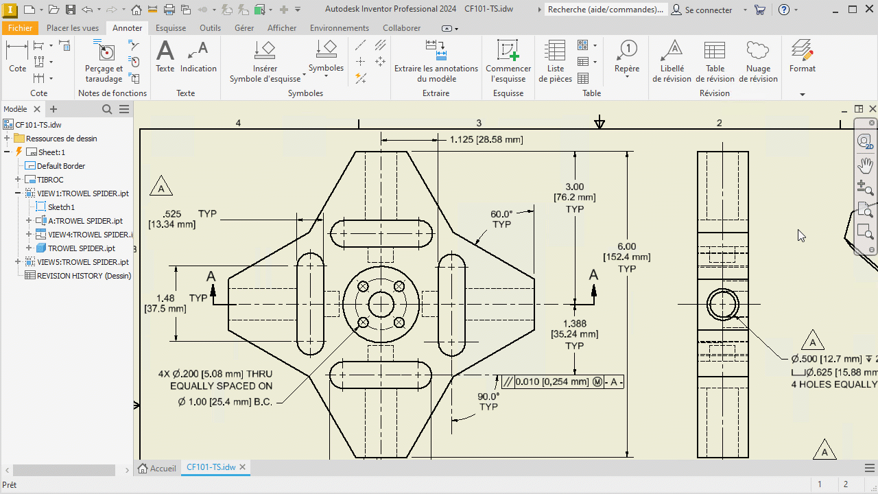

Nuages de révision
Les nuages de révision sont déplacés du SDK vers l’environnement de dessin.
Les nuages de révision sont des objets Inventor à part entière et ne sont plus inclus dans le SDK. Ajoutez-les à des feuilles de dessin ou à des vues, déplacez-les, ajoutez ou supprimez des sommets. Comme pour les autres styles d’annotation, le formatage est géré via l’éditeur de styles. Ils sont basés sur une esquisse et vous pouvez les modifier dans leur état de nuage ou à partir de l’esquisse.
Pour en savoir plus, reportez-vous à la rubrique Utilisation des nuages de révision.

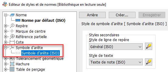

Symbole d’arête
À partir de cette version d’Inventor, vous pouvez définir un symbole d’arête basé sur la norme ISO 13715:2019. La nouvelle commande Symbole d’arête a été ajoutée au groupe de fonctions Symboles de l’onglet Annoter.
Le style de symbole d’arête est ajouté à l’Éditeur de styles et de normes du dessin.
Pour en savoir plus, reportez-vous à la rubrique Ajout d’un symbole d’arête.

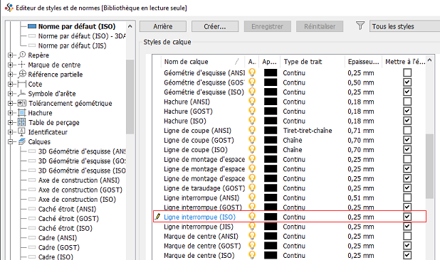

Mises à jour selon les normes
De nombreux symboles de soudure 2D dans les dessins ont été mis à jour conformément aux normes ISO/BSI/DIN/GB. Pour les symboles de soudure 3D dans les ensembles, les mises à jour ont été effectuées selon les normes ISO/DIN. Les modifications incluent la mise à jour des noms des champs et l’ajout de nouveaux champs en fonction du type de soudure sélectionné. Les modifications ont été apportées aux options Soudures sur bords droits, Soudures d’angle ou Soudures en entaille, par exemple.
En outre, une modification a été apportée au type d’objet « Ligne de coupe » conformément aux normes ISO. Jusqu’à présent, le calque « Visible » dans « Épaisseur » était défini sur 0,5 mm. Désormais, conformément à la mise à jour selon la norme, le type d’objet « Ligne de coupe » est défini sur le calque « Ligne interrompue » avec une épaisseur de 0,25 mm. Cela s’applique également aux normes DIN/GB/JIS.

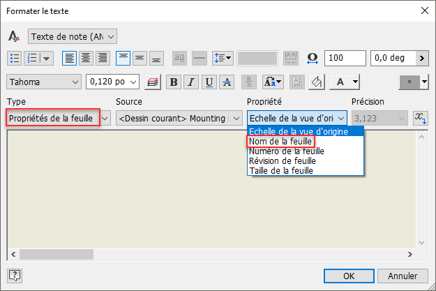

Propriété Nom de la feuille
Le nom de la feuille est ajouté en tant que propriété de feuille et peut être utilisé dans le texte.
Pour en savoir plus, reportez-vous à la rubrique « Formater le texte – Référence ».

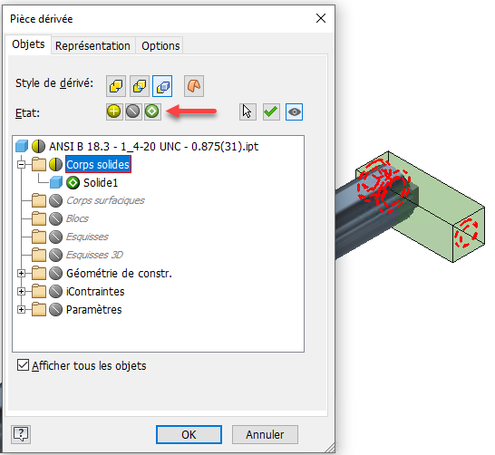

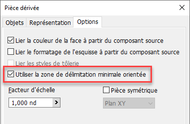

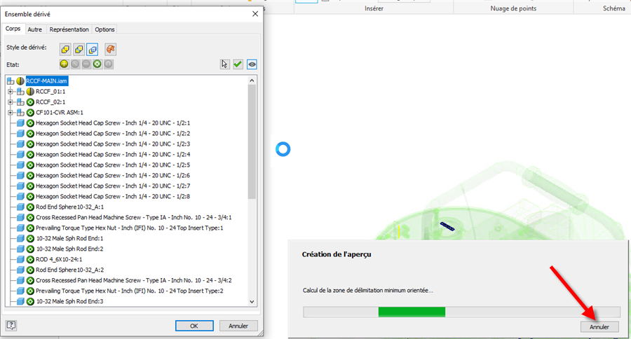

Zone de délimitation minimum orientée
Vous pouvez dériver un corps solide en tant que zone de délimitation minimum orientée. Une nouvelle option « Zone de délimitation minimum orientée » est ajoutée à l’onglet Options des boîtes de dialogue Pièce dérivée, Dériver l’ensemble et Créer une pièce. Par défaut, l’option est sélectionnée. Décochez la case pour dériver un corps en tant que zone de délimitation orthogonale.
De plus, la représentation du composant sélectionné dans la pièce dérivée en tant que zone de délimitation orthogonale est désormais disponible pour les pièces. Cette option a été ajoutée aux boîtes de dialogue Pièce dérivée et Créer une pièce. Vous pouvez définir un seul corps ou l’intégralité du dossier Corps solides.
Pour en savoir plus, reportez-vous à la rubrique Création d’une pièce ou d’un ensemble dérivé(e).
Vous pouvez annuler l’aperçu de la zone de délimitation minimum orientée lorsque vous dérivez une pièce ou un ensemble, ou que vous dérivez un ensemble.
Pour en savoir plus, reportez-vous à la rubrique « À propos des pièces et ensembles dérivés ».

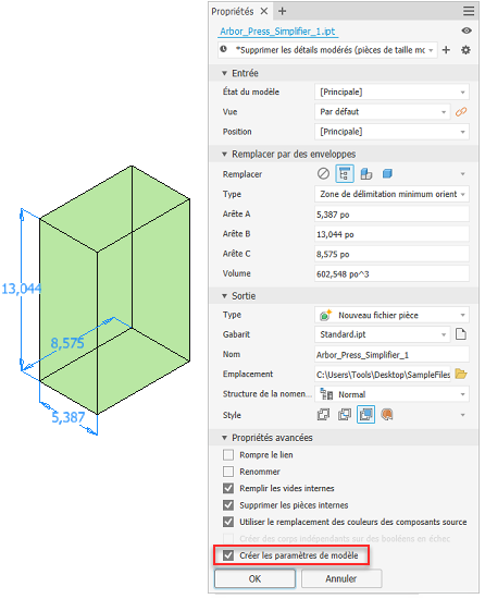

Paramètres de zone de délimitation
Lorsque vous simplifiez un ensemble et remplacez des composants par des enveloppes, vous pouvez choisir l’option de zone de délimitation minimum orientée. Lorsque l’option « Remplacer par des enveloppes » est définie sur « Enveloppe Tout en un », les valeurs des options « Arête A », « Arête B » et « Arête C » peuvent être définies dans le panneau de propriétés et la fenêtre graphique.
Une nouvelle option « Créer les paramètres de modèle » a été ajoutée aux propriétés avancées du panneau de propriétés. Lorsque cette option est sélectionnée, trois paramètres en lecture seule pour l’« arête A », l’« arête B » et l’« arête C » sont créés dans le fichier simplifié.
Pour en savoir plus, reportez-vous à la rubrique Création d’une pièce simplifiée à partir d’un ensemble.

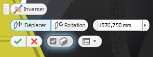

Performances des ensembles de grande taille
Contrôlez l’aperçu de Terminer la commande de la vue en coupe lors du déplacement du plan de la vue en coupe.
Par défaut, les bouchons d’extrémité ne s’affichent dans une géométrie coupée que lorsque le nombre de pièces est inférieur ou égal à 500. Si le nombre de pièces est supérieur à 500, les bouchons d’extrémité ne s’affichent pas. Vous pouvez remplacer ce paramètre en sélectionnant ou désélectionnant l’option dans la mini-barre d’outils.
Pour en savoir plus, reportez-vous à la rubrique Utilisation de vues en coupe.

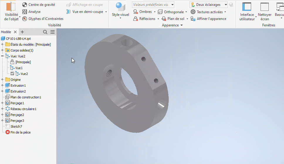

Vues en coupe de la pièce
La définition de la vue en coupe est conservée dans la représentation de vue de conception. Dans cette version, vous pouvez facilement modifier la définition de la vue en coupe ou masquer la vue en coupe en cliquant avec le bouton droit de la souris sur le nœud de la représentation de vue et en choisissant Vue en coupe
Modifier ou Masquer.
Auparavant, vous pouviez uniquement accéder aux vues en coupe à l’aide des commandes du menu contextuel, ce qui impliquait des clics inutiles. Les options et commandes de vue en coupe sont désormais ajoutées directement à la mini-barre d’outils de la fenêtre graphique.

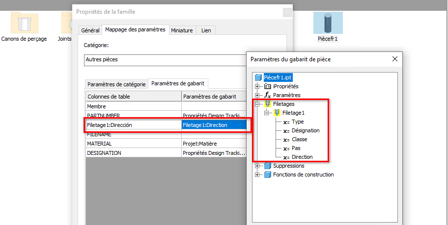

Centre de contenu – Direction du filetage
Vous pouvez désormais mapper la direction du filetage (gauche ou droite) aux paramètres du gabarit de pièce.
À l’aide de l’Éditeur du Centre de contenu, ajoutez une colonne à la table des familles du Centre de contenu. Indiquez les propriétés de filetage souhaitées pour définir la direction du filetage et associez cette colonne au gabarit de la famille Direction du filetage disponible sous Propriétés de la famille
Paramètres de gabarit
Paramètres du gabarit de pièce.

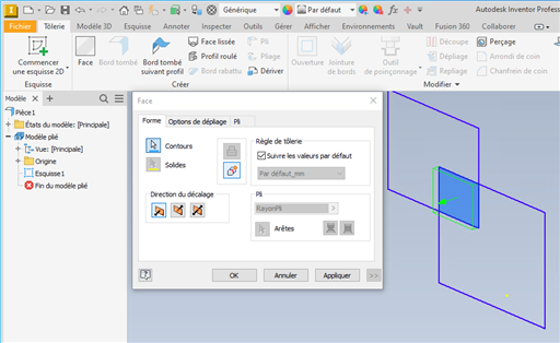

Détection améliorée des contours de tôlerie
When specifying face in Sheet Metal, closed loop detection is now improved to make it easier to select geometry from a sketch, especially in situations where multiple profiles are overlapping.

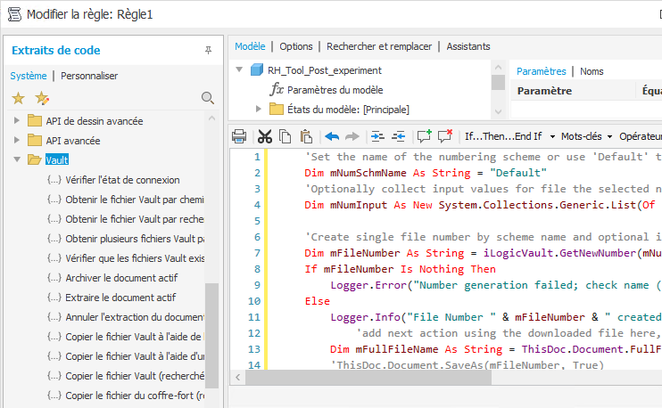

Avec Inventor 2024, l’utilisation de Vault n’a jamais été aussi facile. Les nouvelles fonctions ajoutées à iLogic permettent à Inventor d’extraire, d’obtenir des fichiers, d’effectuer des recherches dans Vault et bien plus encore dans le cadre de vos automatisations. Les extraits de code Vault ajoutés à l’éditeur facilitent la mise en route.
Note: iLogic Vault code requires Vault Professional and will not interface with Vault Basic.

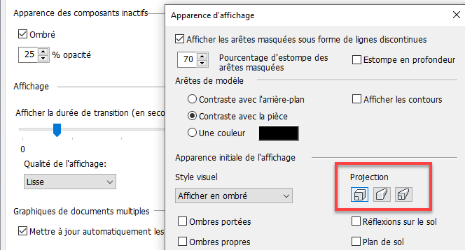

Perspective avec faces orthogonales
Il est désormais possible de définir Perspective avec faces orthogonales comme paramètre de vue par défaut dans les options d’application et de paramètres du document.
Vous pouvez y accéder de la façon suivante :
onglet Affichage
Apparence
Paramètres
boîte de dialogue Apparence d’affichage
Apparence initiale de l’affichage
Projection
onglet Standard
Paramètres
Projection

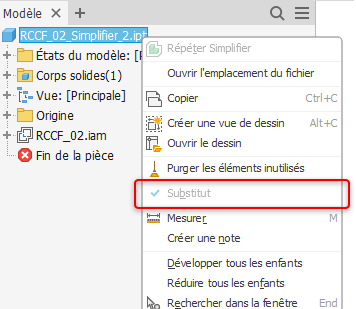

État du substitut de composant
Identifiez facilement les pièces ou les ensembles qui sont des composants de substitution.
Chaque fois qu’une pièce ou un ensemble est créé en tant que substitut, à l’aide de l’option Dériver ou Simplifier, le composant obtenu se voit attribuer l’état de substitution en lecture seule. L’état du substitut s’affiche dans le menu contextuel du composant.
Cette modification a une incidence sur les documents pièce. Ainsi, même dans un nouveau document pièce, le menu contextuel affiche l’état Substitut en lecture seule. L’option est désactivée.
Pour en savoir plus sur les substituts simplifiés, reportez-vous à la rubrique Création d’une pièce simplifiée.

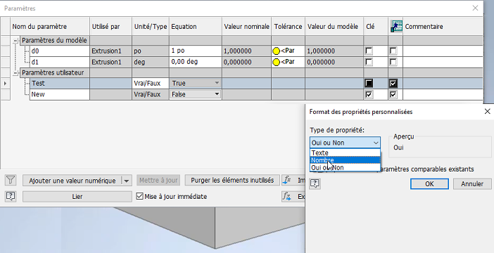

Exporter un paramètre booléen vers une iPropriété personnalisée
Il est désormais possible d’exporter à la fois des valeurs de texte et des valeurs booléennes (Vrai/Faux) à partir de la boîte de dialogue Paramètres vers des iPropriétés personnalisées. Vous pouvez ensuite les extraire, par exemple dans l’environnement de dessin ou dans des annotations 3D. Les paramètres de texte et booléens peuvent également être exportés lors de l’utilisation de la fonction Dériver.

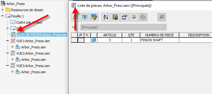

Indicateur de filtre de liste de pièces
Il est désormais plus facile de reconnaître si un filtre est appliqué à la liste de pièces. Une icône dans le navigateur et la boîte de dialogue Liste de pièces affiche un symbole de filtre lorsqu’un symbole est appliqué.

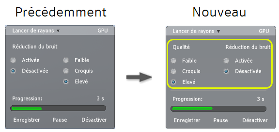

Boîte de dialogue Lancer de rayons
La boîte de dialogue Lancer de rayons a été améliorée pour clarifier l’objectif des options présentées.

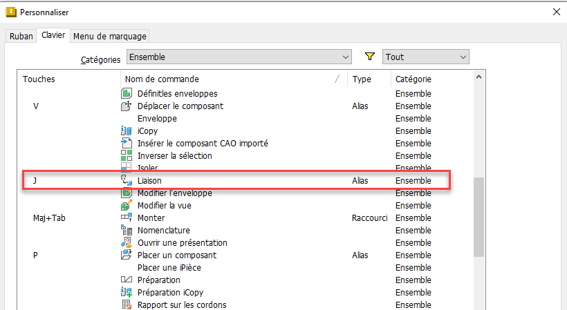

Amélioration des raccourcis
La touche « J » est désormais utilisée comme touche de raccourci pour lancer la commande Placer une liaison dans les ensembles, les constructions soudées et la simulation dynamique.
