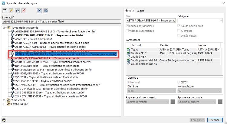

Nouveaux styles de coude personnalisés
De nouveaux styles prenant en charge l’utilisation de coudes personnalisés (Coude personnalisé à 45 degrés, Angle personnalisé à 90 degrés) sont disponibles dans la boîte de dialogue Styles de tubes et de tuyaux.
