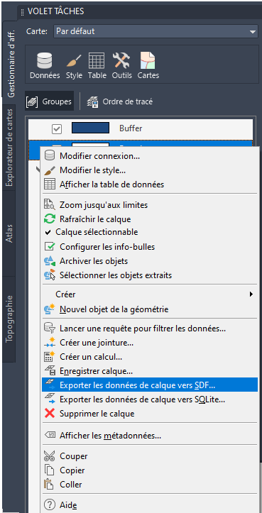

Pour exporter les parcelles filtrées vers un fichier SDF
Cliquez avec le bouton droit de la souris sur le calque Parcels pour l'exporter.
Vous pouvez, par exemple, le nommer ConstructionParcels pour le distinguer de l'autre fichier de parcelles.
