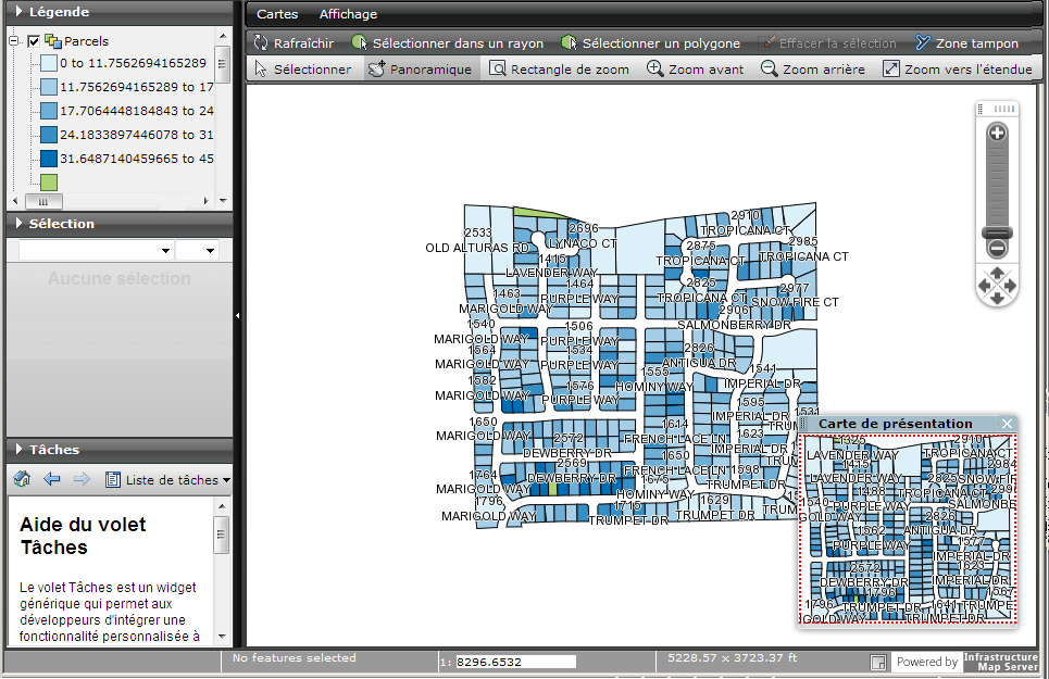

Lorsque l'opération de publication est terminée, les résultats s'affichent dans une fenêtre de navigateur.

Vous avez publié votre carte dans Autodesk Infrastructure Map Server qui contient des données jointes, des propriétés calculées, des styles et des données d'attributs. Vous avez affiché la page Web obtenue dans jeu d’outils AutoCAD Map 3D.
