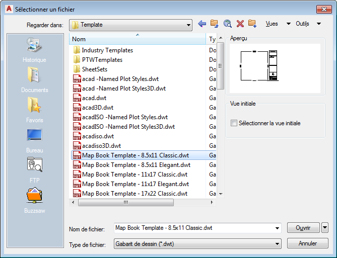

Ouvrir
Dessin.
Le jeu d’outils AutoCAD Map 3D passe automatiquement au dossier Template.
Faites défiler la liste des gabarits jusqu'à la moitié environ et sélectionnez le premier gabarit d'atlas.
. Trouver

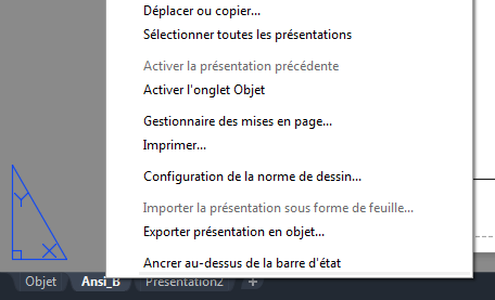

Cliquez avec le bouton droit de la souris sur l’onglet de présentation de l’atlas et choisissez Gestionnaire des mises en page.
