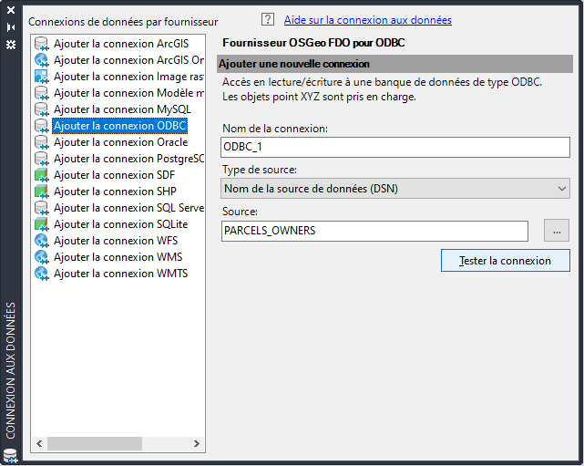

Dans la fenêtre Connexion aux données, spécifiez la nouvelle connexion. N'ajoutez pas à la carte de calque de classe d'objets spécifique à partir de la source ODBC. jeu d’outils AutoCAD Map 3D dispose automatiquement de toutes les informations nécessaires lors de la connexion à la source ODBC.
Cet exercice fait appel à la source ODBC que vous avez créée dans l'Exercice 1 : Configurer une connexion ODBC pour une base de données Microsoft Access et la carte que vous avez créée dans la Leçon 1 : Connexion aux données de parcelles.
Pour se connecter à la base de données Access à partir d'jeu d’outils AutoCAD Map 3D
Connexion aux données.
Connectez-vous à la source de données ODBC que vous avez créée, mais ne cliquez pas sur Ajouter à la carte.
Ne cliquez pas sur Ajouter à la carte. La source OBDC ne contient aucune donnée spatiale ; aucun autre élément ne doit donc être ajouté à la carte. jeu d’outils AutoCAD Map 3D peut accéder automatiquement à toutes les données non spatiales lorsque vous vous connectez à sa source.
