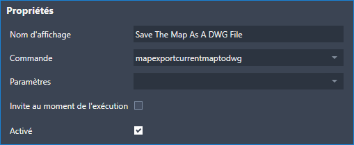

Utilisez une option de ligne de commande pour enregistrer la carte courante dans un fichier DWG distinct. Vous pouvez exécuter toute commande que vous pouvez entrer sur la ligne de commande.
Etant donné que cette activité s'applique à la totalité de la carte, il n'est pas nécessaire de l'exécuter en boucle. Par conséquent, vous pouvez la placer à l'extérieur de l'activité LoopAddLayers.
Ajoutez l'activité Exécuter une commande AutoCAD juste avant l'activité LoopSaveLayers. Entrez le nom de la commande.
Lorsque vous exécutez le workflow, vous êtes invité à spécifier l'emplacement et le nom du fichier DWG. Si vous le souhaitez, vous pouvez définir ces paramètres dans le workflow.

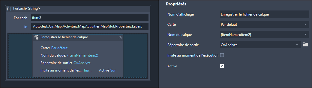

Cette activité enregistre chaque calque dans la carte courante sous la forme d'un fichier .layer dans le dossier spécifié.
Modifiez le répertoire de sortie de l'activité Enregistrer le fichier de calque.
