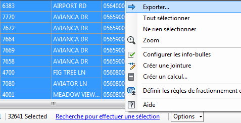

Pour exporter les données des parcelles en zone de construction
Exportez les informations de propriété à partir de la table de données.
Vous avez exporté des informations de la table de données vers un fichier séparé par des virgules que vous pouvez utiliser pour générer un rapport.
