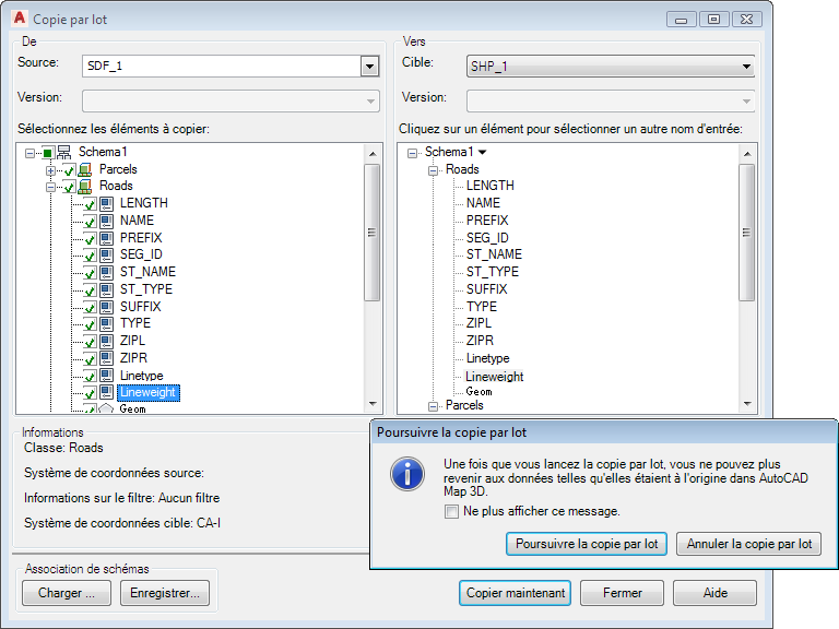

Vous allez copier le calque Roads du format SDF vers le format SHP à l'aide de la fonction Copie par lot.
Cet exercice fait appel à la carte que vous avez créée avec le gabarit map2d.dwt et modifiée dans l'Exercice 1 : Se connecter à un nouveau dossier de fichier SHP.

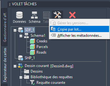

Pour copier le calque Roads vers le format SHP
Copie par lot.
Utilisez la fonction Copie par lot pour convertir les données d'un format géospatial à un autre.
Si des messages s'affichent vous indiquant que certains noms de propriété sont trop longs, abrégez-les, puis cliquez de nouveau sur Copier maintenant.
Copiez les données du format SDF vers le format SHP.
Les données du fichier SDF sont copiées vers le nouveau fichier SHP.
Vous aviez copié des données de vos calques SDF vers le format SHP.
