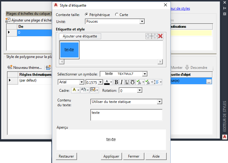

Le calque Parcel du fichier AnnotationTutorial.dwg est une classe d'objet géospatial. Les données réelles sont stockées dans un fichier SDF (Parcels.sdf). La carte se connecte à ce fichier et affiche la géométrie et les données correspondant aux parcelles qui figurent sur la carte. Vous pouvez attribuer aux parcelles le style de votre choix. La stylisation n'affecte pas la banque de données elle-même. La stylisation est enregistrée dans la carte avec les informations de connexion à la banque de données.
Contrairement aux annotations des objets de dessin, tous les objets d'une classe sont étiquetés. Vous n'avez pas à sélectionner les objets individuellement.
Dans cet exercice, vous allez utiliser l’éditeur de styles pour ajouter des étiquettes aux parcelles.
Pour styliser l'étiquetage des objets
Vous avez utilisé l’option Enregistrer sous pour enregistrer la carte sous un autre nom.
Les étiquettes affichent les numéros de rue sur les parcelles de votre carte.
