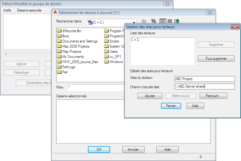

Un alias de lecteur permet à plusieurs utilisateurs de se servir du même nom de chemin pour un dessin enregistré sur un lecteur partagé. Cela permet à chaque utilisateur d’associer ce lecteur à une lettre différente.
Pour définir un alias de lecteur
Ajouter les données du dessin
Associer les dessins source.
Ce nom ne doit comprendre que des caractères alphanumériques (y compris des traits de soulignement et des tirets), ne doit pas contenir d'espace ni de signe deux-points et doit commencer par un caractère. Indiquez par exemple TutorialData.
Dans la boîte de dialogue Gestion des alias pour lecteurs, indiquez un nom pour l’alias et le chemin réel qu’il représente.
Dans cet exemple, utilisez le chemin d’accès au dossier dans lequel vous avez copié les fichiers du didacticiel.
L'emplacement du dessin correspond désormais à l'alias de votre lecteur. Vous pouvez ouvrir des dessins dans ce dossier sans définir d'autres alias.
