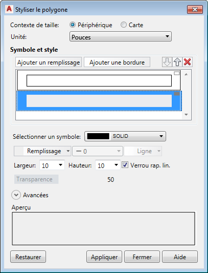

Pour styliser les parcelles dans la carte
Modifiez la transparence de l'avant-plan pour le calque des parcelles.
Le calque des parcelles est drapé sur la surface. Vous pouvez voir la surface sous-jacente par transparence.
