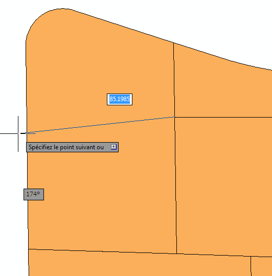

Pour diviser une parcelle en deux
Notez l'adresse pour pouvoir ensuite comparer vos résultats.
Lorsque vous cliquez sur la colonne la plus à gauche, vous sélectionnez cette entrée dans la table de données. Un zoom avant est automatiquement effectué sur cette parcelle de la carte.
. Trouver
Nouveau permet de fractionner la parcelle en deux pièces. Vous pouvez créer davantage de pièces en sélectionnant Plusieurs pièces.
Vous pouvez spécifier les valeurs par défaut pour deux de ces invites dans la boîte de dialogue Options d'édition des objets. Vous pouvez désactiver les invites et utiliser uniquement les valeurs par défaut. Dans ce cas, seule la troisième invite s'affichera.
Cette option génère automatiquement un identificateur unique pour la nouvelle parcelle.
Lorsque vous spécifiez le dernier point et appuyez sur Entrée, la parcelle est fractionnée.
