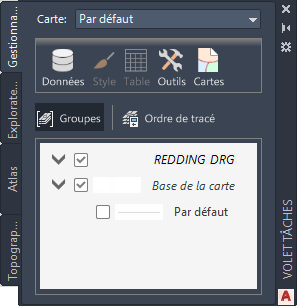

L’onglet gestionnaire d’affichage du volet Tâches gère la stylisation et l’affichage des éléments de la carte. Les calques du Gestionnaire d’affichage diffèrent de ceux d’AutoCAD, mais leurs fonctions sont similaires. Par exemple, vous pouvez masquer ou afficher les calques du Gestionnaire d’affichage, même s’ils contiennent des images raster et non des objets de dessin.
Dans cette leçon, vous allez ajouter une image raster à un calque du Gestionnaire d’affichage. Vous allez également renommer et masquer le calque de l'image raster.
Pour ajouter une image à un nouveau calque du gestionnaire d’affichage
Image Raster.
Dans le Gestionnaire d’affichage, REDDING_DRG est désormais répertorié en tant que calque.
Enregistrer.
L'image raster disparaît du dessin.
Vous avez ajusté l'apparence de l'image dans votre carte, sans modifier le fichier de l'image. Vous avez ajouté l’image à un calque du Gestionnaire d’affichage, afin de pouvoir l’afficher et la masquer facilement.
