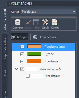

La carte affiche désormais les deux calques d'origine ainsi qu'un nouveau calque représentant la superposition.
Masquez tous les calques, à l'exception du calque de superposition.
