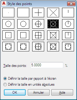

Lorsque vous exécutez une requête pour sélectionner des objets d'un fichier DWG sur une carte, les informations de stylisation sont perdues. Etant donné que les points ne sont pas stylisés, vous ne pouvez pas les voir dans la nouvelle carte. Pour voir les points de signal, attribuez un style de point à votre carte.

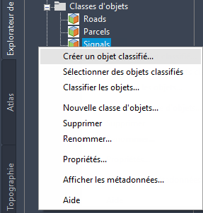

Une fois que les signaux sont visibles, créez un signal à l'aide de la classe d'objet Signals.
Pour affecter un style de point à votre carte
Ouvrir
Dessin.
Sélectionnez un style de point pour les signaux.
Pour créer un objet Signals
Cliquez avec le bouton droit de la souris sur la classe d'objets appropriée pour créer un objet dans cette classe.

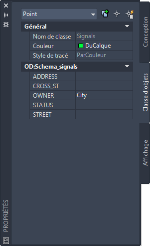

Utilisez la palette Propriétés pour afficher ou modifier les propriétés du nouvel objet.
