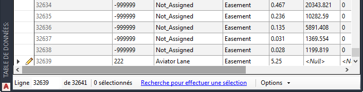

Dans la table de données, ajoutez les informations relatives à cette parcelle.
Pour ajouter des informations relatives à la nouvelle parcelle
La source de données d'origine est mise à jour.
Si la table de données est réduite ou ancrée, cliquez sur son icône Afficher/masquer pour l'afficher. Accédez au bas de la table de données pour voir la nouvelle entrée.
Examinez les autres entrées pour déterminer une entrée logique pour chaque colonne. Toute modification des propriétés de la parcelle extrait cette dernière automatiquement.
Vous avez ajouté une nouvelle parcelle et mis à jour les données de parcelles pour refléter les modifications apportées.
Nouvelle entrée de la table de données
