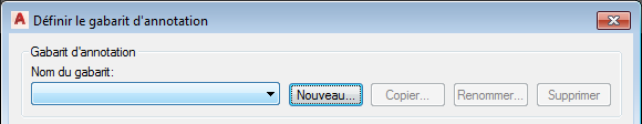

Définir le gabarit.
D'autres options sont indisponibles dans cette boîte de dialogue, car il n'existe pas encore de gabarit d'annotation. La boîte de dialogue s'affiche à nouveau lorsque vous créez et enregistrez le gabarit d'annotation.

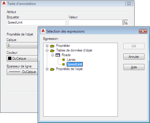

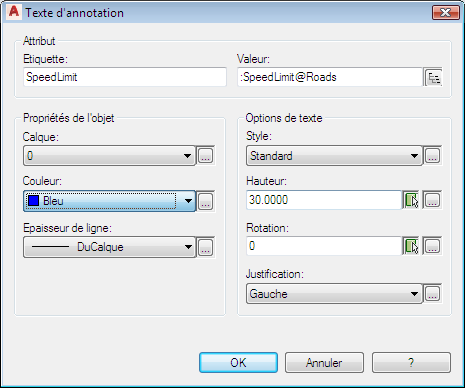

Modifier le texte d’annotation.
Vous pouvez également entrer la commande MAPANNTEXT.

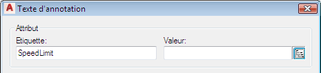

Appuyez sur Entrée lorsque l'invite s'affiche. La boîte de dialogue Texte d’annotation s’affiche.
Le bouton Générateur d’expression se trouve à droite du champ Valeur.
Développez les noeuds de données d'objets jusqu'à ce que SpeedLimit s'affiche.
Mettez le texte en bleu et attribuez-lui une hauteur de 30 unités.

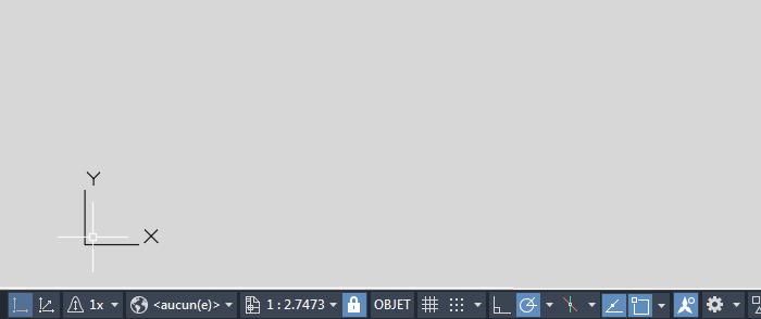

Vérifiez l'emplacement des marqueurs d'axe en plaçant la souris au point d'intersection et en observant le coin inférieur gauche de la fenêtre.
0,0 représente le point d'ancrage de l'objet. Le bloc d'annotation se décale par rapport à l'objet en fonction de la distance entre le point d'insertion du bloc et le point 0,0.
Si l'axe ne se trouve pas au point 0,0, sélectionnez-le et faites-le glisser pour qu'il soit correctement positionné.

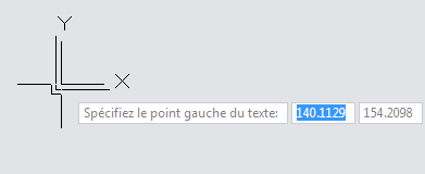

Une fois les points d'axe alignés sur 0,0, cliquez à côté de l'intersection des axes X et Y (mais ne cliquez pas dessus). Ensuite, appuyez sur Entrée.
Cliquez à l'endroit où le texte de l'annotation est censé commencer.
La vitesse limite réelle de chaque route remplace l'espace réservé "SpeedLimit".

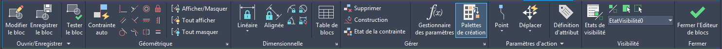

groupe de fonctions Ouvrir/Enregistrer
Enregistrer le bloc.
groupe de fonctions Fermer
Fermer l’éditeur de blocs.
La boîte de dialogue Définir le gabarit d’annotation s’affiche.
Le dessin n'affiche aucune annotation tant que vous n'avez pas associé le gabarit aux objets.
