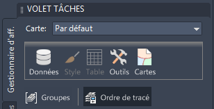

Pour utiliser un ordre de tracé
Les calques de la carte sont affichés en suivant l’ordre dans lequel ils apparaissent dans l’ordre de tracé du gestionnaire d’affichage : les calques figurant en haut de la liste sont dessinés au-dessus des calques du bas de la liste.
Modifier l’ordre des calques
  1. Dans le gestionnaire d’affichage, assurez-vous que l’option Ordre de tracé est sélectionnée.
  2. Effectuez l'une des opérations suivantes :
    • Cliquez sur le calque que vous souhaitez déplacer, puis faites-le glisser vers le haut ou vers le bas de la liste.
    • Cliquez avec le bouton droit de la souris sur le calque et choisissez Déplacer vers le haut ou Déplacer vers le bas.
  3. Les objets de dessin figurant sur des calques en haut de la liste sont affichés au-dessus de ceux situés sur des calques plus bas dans la liste.
