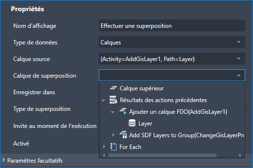

  6. Pour lier une activité à la sortie d’une activité précédente à partir de l’éditeur d’entrée, procédez comme suit :
    • Dans la boîte de dialogue d’entrée d’informations de l’activité, cliquez sur la flèche vers le bas en regard du paramètre à lier.
    • Sous Résultats des actions précédentes, cliquez sur la propriété vers laquelle faire le lien.
      Pour utiliser un calque créé par une activité précédente, sélectionnez-le dans la liste sous Résultats des actions précédentes.
