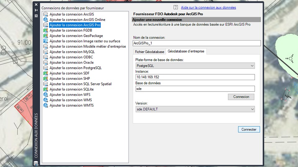

Le nouveau fournisseur FDO ArcGIS Pro a été introduit dans le jeu d’outils AutoCAD Map 3D 2026. Ce fournisseur permet d’accéder aux données SIG stockées dans une géodatabase fichier ou une géodatabase d’entreprise telle qu’Oracle, PostgreSQL et SQL Server. Après avoir ajouté les données à la carte, vous pouvez les modifier, les analyser et les styliser. Les modifications apportées aux attributs des objets et à la géométrie peuvent être enregistrées dans la source de données.
Remarque :
- ArcGIS Pro doit être installé et activé sur le même ordinateur que le jeu d’outils AutoCAD Map 3D.
- Le fournisseur ArcGIS Pro utilise le SDK ESRI ArcGIS Pro 3.3.
L’ajout du fournisseur FDO ArcGIS Pro améliore les capacités du jeu d’outils AutoCAD Map 3D dans la gestion des données SIG.
