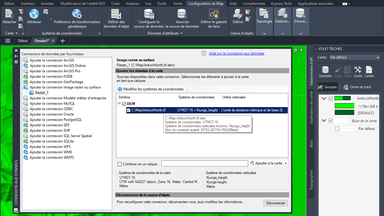

Le raster FDO dans AutoCAD Map 3D 2026 prend actuellement en charge des systèmes de coordonnées verticales en aperçu technique. Qu’est-ce qu’un aperçu technique ?
Lorsqu’un fichier raster possède un système de coordonnées verticales et que la variable système MAPVERTICALCSENABLED est définie sur 1, AutoCAD Map 3D 2026 affiche à la fois le système de coordonnées horizontales (SCH) et le système de coordonnées verticales (SCV) dans la liste des classes d’objets de la boîte de dialogue Connexion aux données.
Vous pouvez choisir de remplacer le système de coordonnées si nécessaire. Une fois les données ajoutées à la carte, le système de coordonnées du dessin dans la barre d’état reflète à la fois le SCH et le SCV. Dans le dessin, utilisez la commande GEOCSASSIGN pour modifier le SCH ou le SCV. Cette opération lance ensuite la transformation du système de coordonnées.
