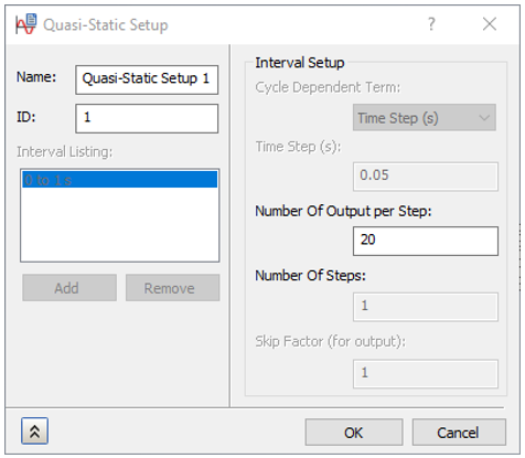

  1. Dans l’arborescence Assemblage, dans Sous-cas 1, cliquez avec le bouton droit de la souris sur Configuration quasi-statique 1 > Modifier et définissez les valeurs suivantes :
    • Nombre de pas de temps : 20
  2. Cliquez sur OK pour fermer la boîte de dialogue.

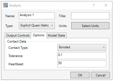

  3. Dans la partie supérieure de l’arborescence Assemblage, cliquez avec le bouton droit sur Analyse 1 > Modifier.
  4. Dans la boîte de dialogue Analyse, cliquez sur l’onglet Options et, sous Étape quasi-statique explicite, vérifiez que la valeur Pulsation est 50.
  5. Cliquez sur OK pour fermer la boîte de dialogue.
