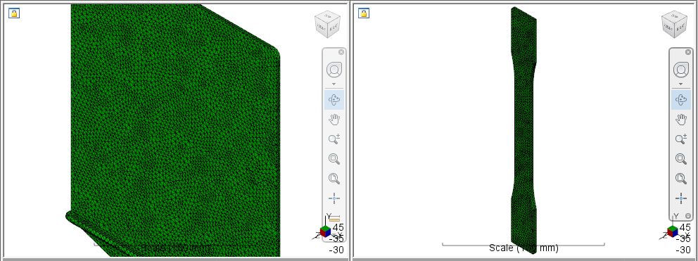

Maintenant que nous avons terminé la simulation Moldflow et configuré un fichier d’entrée Nastran initial, nous sommes prêts à associer les modèles à Advanced Material Exchange.
  1. Ouvrez Advanced Material Exchange, cliquez sur (Démarrer et en savoir plus > Association des informations > Mappage de pièce).
  2. Lorsque la boîte de dialogue Mappage de pièce s’affiche, recherchez le fichier plaque.sdy. Sélectionnez-le pour obtenir un aperçu de la plaque que vous pouvez utiliser pour vérifier que la pièce choisie est la bonne. Cliquez sur le bouton Continuer.
  3. Recherchez le fichier coupon.nas. Cliquez sur OK.
