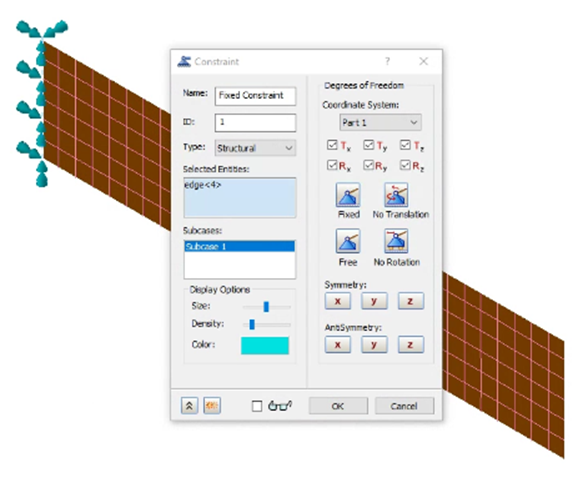

La poutre sera fixe à une extrémité pour représenter une poutre en porte-à-faux.
  1. Dans l’arborescence des pièces, sous Sous-cas 1, cliquez avec le bouton droit de la souris sur Contraintes > Nouveau.
  2. Dans la boîte de dialogue Contrainte, indiquez Contrainte fixe sous Nom.
  3. Sélectionnez l’arête arrière de la poutre, comme indiqué, et assurez-vous que Sous-cas 1 est sélectionné sous Sous-cas.
  4. Conservez les paramètres de contrainte par défaut et cliquez sur OK pour créer la contrainte.
