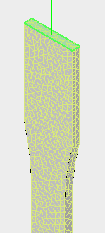

Lorsque des charges de mouvement forcé sont appliquées en tant que déplacements, Inventor Nastran requiert l’application d’une contrainte dans la direction de la charge de déplacement. Pour créer cette charge de contrainte :
  1. Cliquez sur Contraintes .
  2. Sélectionnez la surface supérieure du coupon avec la charge de déplacement appliquée (face <1>).
  3. Assurez-vous que seule la case à cocher du composant Ty est activée.
  4. Cliquez sur OK.
